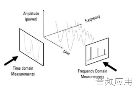

频谱分析仪从根本上说是一种测试仪器,可以在射频范围内测量电路或系统中的各种参数。一台普通的测试设备会根据其相对于时间的幅度来测量数量。例如,电压表将基于时域测量电压幅度。因此,我们将获得交流电压的正弦曲线或直流电压的直线。但是频谱分析仪会根据幅度与频率的关系来测量数量。

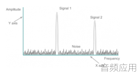

频域响应
如图所示,频谱分析仪测量频域中的幅度。高峰值信号代表幅度,在这两者之间,我们也有噪声信号。我们可以使用频谱分析仪消除噪声信号,并使系统效率更高。信噪比抵消因子(SNR)是当今电子应用的重要功能之一。例如,耳机带有降噪方面。为了测试这种设备,使用了频谱分析仪。

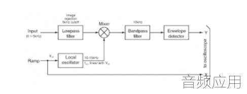

频谱分析仪的框图如上所示。它由一个输入衰减器组成,该衰减器会衰减输入的射频信号。衰减后的信号被馈送到低通滤波器以消除纹波含量。
滤波后的信号与电压调谐振荡器混合,并馈入放大器。该放大器被馈送到阴极射线示波器。另一方面,我们也有一个扫描发生器。两者都送入CRO进行垂直和水平偏转。

模拟频谱分析仪使用超外差原理。它们也称为扫频分析仪。如框图所示,分析仪将具有不同的水平和垂直扫描电路。为了以分贝为单位显示输出,在水平扫描电路之前还使用了对数放大器。还提供视频过滤器以过滤视频内容。使用斜坡发生器可以在显示屏上为每个频率提供一个唯一的位置,通过它可以显示频率响应。

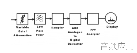

数字频谱分析仪由快速傅里叶变换(FFT)块和模数转换器(ADC)块组成,以将模拟信号转换为数字信号。由框图表示
数字频谱分析仪
如框图所示,信号被馈送到衰减器,该衰减器使信号的电平衰减,然后馈入LPF以消除纹波含量。然后,信号被馈送到模数转换器(ADC),后者将信号转换为数字域。数字信号被馈送到FFT分析仪,后者将信号转换为频域。它有助于测量信号的频谱。最后,使用CRO进行显示。
