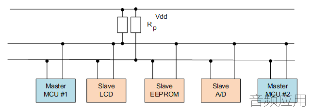

I2C总线是共享的总线系统,因此可以将多个I2C设备连接到该系统上。连接到I2C总线上的设备既可以用作主设备,也可以用作从设备。
主设备负责控制通信,通过对数据传输进行初始化/终止化,来发送数据并产生所需的同步时钟脉冲。
从设备则是等待来自主设备的命令,并响应命令接收。主设备和从设备都可以作为发送设备或接收设备。无论主设备是作为发送设备还是接收设备,同步时钟信号都只能由主设备产生。
在相同的总线上,I2C支持多个主设备的同时存在。图1-1显示了I2C总线上主设备和从设备的连接关系。

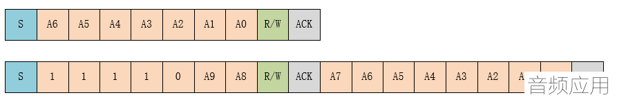

从机地址:主机发送的第一个字节为从机地址,高7 位为地址,最低位为R/W 读写控制位,1 表示读操作,0 表示写操作。
一般从机地址有7 位地址模式和10 位地址模式两种,如果是10 位地址模式,第一个字节的头7 位是11110XX 的组合,其中最后两位(XX)是10 位地址的两个最高位,第二个字节为10 位从机地址的剩下8 位,如下图所示:

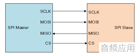

SPI总线是同步、双向、全双工的4线式串行接口总线,最早由Motorola公司提出。SPI是由“单个主设备+多个从设备”构成的系统。需要说明的是:在系统中,只要任意时刻只有一个主设备是处于激活状态的,就可以存在多个SPI主设备。常运用于EEPROM、FLASH、实时时钟、AD转换器、数字信号处理器和数字信号解码器之间实现通信。
为了实现通信,SPI共有4条信号线,分别是:
(1)主设备出、从设备入(Master Out Slave In,MOSI):由主设备向从设备传输数据的信号线,也称为从设备输入(Slave Input/Slave Data In,SI/SDI)。
(2)主设备入、从设备出(Master In Slave Out,MISO):由从设备向主设备传输数据的信号线,也称为从设备输出(Slave Output/Slave Data Out,SO/SDO)。
(3)串行时钟(Serial Clock,SCLK):传输时钟信号的信号线。
(4)从设备选择(Slave Select,SS):用于选择从设备的信号线,低电平有效。

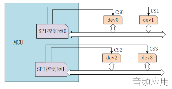

SPI使用方法:
上图所示芯片有2 个SPI 控制器,SPI 控制器对应SPI 主设备,每个SPI 控制器可以连接多个SPI从设备。挂载在同一个SPI 控制器上的从设备共享3 个信号引脚:SCK、MISO、MOSI,但每个从设备的CS 引脚是独立的.
主设备通过控制CS 引脚对从设备进行片选,一般为低电平有效。任何时刻,一个SPI 主设备上只有一个CS 引脚处于有效状态,与该有效CS 引脚连接的从设备此时可以与主设备通信。
所以,SPI通信方式可以使用“一主多从”的结构进行通信。每个连接到总线上的器件都有唯一的地址,主设备启动数据传输并产生时钟信号,从设备被主设备寻址,同一时刻只允许有一个主设备。
从设备的时钟由主设备通过SCLK 提供,MOSI、MISO 则基于此脉冲完成数据传输。SPI 的工作时序模式由CPOL(Clock Polarity,时钟极性)和CPHA(Clock Phase,时钟相位)之间的相位关系决定,CPOL 表示时钟信号的初始电平的状态,CPOL 为0 表示时钟信号初始状态为低电平,为1 表示时钟信号的初始电平是高电平。CPHA 表示在哪个时钟沿采样数据,CPHA 为0 表示在首个时钟变化沿采样数据,而CPHA 为1 则表示在第二个时钟变化沿采样数据。
根据CPOL 和CPHA 的不同组合共有4 种工作时序模式:CPOL=0,CPHA=0、CPOL=0,CPHA=1、CPOL=1,CPHA=0、CPOL=1,CPHA=1

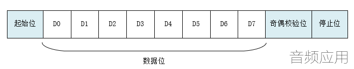

对于发送设备和接收设备来说,两者的串行通信配置(波特率、单位字的位数、奇偶校验、起始位数与结束位、流量控制)应该设置为完全相同。通过在数据流中插入特定的比特序列,可以指示通信的开始与结束。当发送一个字节数据的时候,需要在比特流的开头加上起始位,并在比特流的末尾加上结束位。数据字节的最低位紧接在起始位之后。
UART 串口的特点是将数据一位一位地顺序传送,只要2 根传输线就可以实现双向通信,一根线发送数据的同时用另一根线接收数据。
UART 串口通信有几个重要的参数,分别是波特率、起始位、数据位、停止位和奇偶检验位,对于两个使用UART 串口通信的端口,这些参数必须匹配,否则通
起始位:表示数据传输的开始,电平逻辑为“0” 。
数据位:可能值有5、6、7、8、9,表示传输这几个bit 位数据。一般取值为8,因为一个ASCII 字符值为8 位。
奇偶校验位:用于接收方对接收到的数据进行校验,校验“1” 的位数为偶数(偶校验) 或奇数(奇校验),以此来校验数据传送的正确性,使用时不需要此位也可以。
停止位:表示一帧数据的结束。电平逻辑为“1”。
波特率:串口通信时的速率,它用单位时间内传输的二进制代码的有效位(bit) 数来表示,其单位为每秒比特数bit/s(bps)。常见的波特率值有4800、9600、14400、38400、115200 等,数值越大数据传输的越快,波特率为115200 表示每秒钟传输115200 位数据。

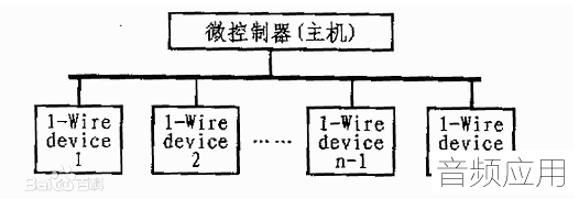

1-Wire接口
1-Wire接口是由Maxim Dallas半导体公司(首页为http://www.maxim-ic.com)开发的异步半双工通信协议,也称为Dallas 1-Wire®协议。其中,按照主-从通信模型,只使用单条信号线DQ实现通信。
1-Wire总线的一个重要特征在于,该总线允许在信号线上传输能量。1-Wire接口支持在总线上连接单个主设备以及一个或多个从设备。
