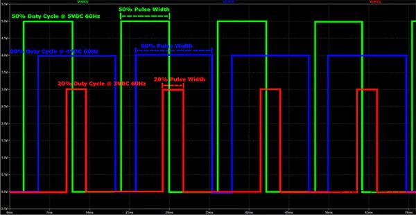

通常,直流电压需要在零值以上或以下的某个值上保持恒定。脉冲宽度调制通过改变接通、关闭时间来将数字信号转换为模拟信号。术语“占空比”就是用来描述器件工作时接通时长相对关闭时长的百分比或比率。通常,可以产生 PWM 输出的设备具有很高的刷新率,以确保平均功率对负载“看起来”是恒定的。例如,我使用数字分析仪测试了 Arduino 平台,读数显示刷新率约为 500 Hz。这是一个 PWM 信号实例;我使用 LTSpice 仿真了该信号并捕获了其波形图。
我使用了不同的电压电平,并为每个信号设置了一个偏移量,以显示不同占空比间的差异。如图所示,较高占空比意味着信号保持接通而不是关闭,而对于低占空比则相反。
这种信号到底能用来完成什么工作呢?支持 PWM 的设备可维持用户定义的占空比,在某些情况下,用户可以随时编程改变脉冲宽度。从数学上讲,支持 PWM 的设备能够改变输出,因此也出现了“平均”电压概念。设置为 50% 占空比的信号将使提供给负载的平均电压大致降低 50% 。但是由于设备并非 100% 精确,因此在大多数情况下这是不切实际的,要考虑使用更好的度量方法,即均方根 (RMS) 值。许多万用表和其他测量设备都可以进行 RMS 值测量。例如,在一个 LTSpice 仿真中,占空比为 50%、刷新率为 60 Hz 的 5 VDC 信号的 RMS 电压为 3.57 V。另外我还加了一个通常会吸取 1 A 电流的负载,除了没有 PWM 脉冲,其余条件都相同,占空比为 50% 时,读数为 714 mA RMS。
