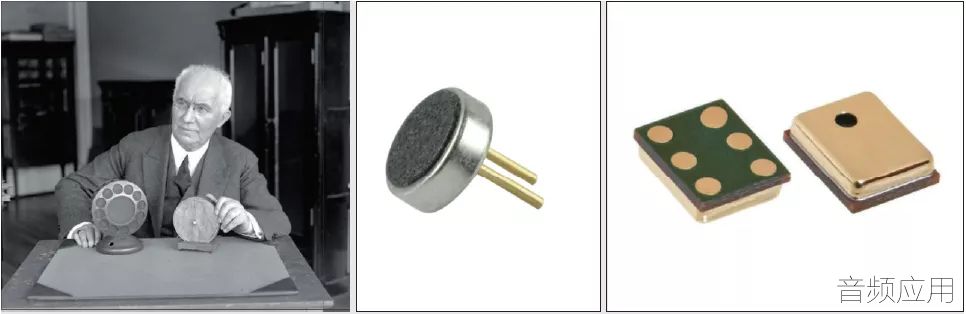

与时俱进的语音传感器。自从19世纪E. Berliner (左),T. Edison和D. Hughes首次发明了碳粒麦克风以来,语音传感器经历了很大进展;(中)驻极体电容麦克风;(右)MEMS电容式麦克风
当用于语音识别时,多数ECM传感器已经被微机电系统(MEMS)电容传感器所取代。智能音箱中的这种传感器直径约 20—1000 mm。MEMS传感器与ECM的区别在于内部的模拟—数字转换电路。与ECM相比,MEMS器件对电子噪声不敏感,尺寸也更小,采用半导体工艺线加工,因而更易于批量制作。MEMS 传感器的缺点是寿命不长,不适于恶劣的工作环境。沉积在膜片的颗粒、雨水和附着在膜片表面的空气层都会降低其灵敏度。
