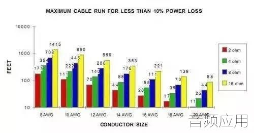

导体大小与三个要素有关:(1)负载阻抗(load impedance);(2)所需 cable 长度;(3)能忍受的功率耗损(amount of power loss)。每一项都与电压(volts)、电阻(ohms)、电流(amperes)和功率(watts)之间的关系有关。这些关系被称做「奥姆定律」(Ohm’s Law)。

奥姆定律说电流(ampere)x 电压(voltage)= 功率(watt),所以如果电压不变,功率直接与电流成正比,电流大小由负载阻抗决定。(这就是为么当负载阻抗由 8-ohm 降到 4-ohm 时,功率扩大机要送出约两倍的额定输出。)简单说,4-ohm 负载导体需用的铜,是 8-ohm 负载所用的两倍,假设到喇叭的距离相同。2-ohm 负载所需铜量就是 8-ohm 负载的四倍了。解释这一点,就引出下一个常被问到的问题:

如何可以让功率损耗减至最低?
有三个方法可以让喇叭接线功耗减少:
首先,Cable 接线电阻最小化。用大一点的导体、避免不必要的接头、确认机械连接干净牢靠,以及焊点滑顺明亮。
第二,接线长度极小化。Cable 电阻与长度成正比,所以 cable 越短,电阻越小,功率传送越多,扩大机放置实质上要尽可能靠近喇叭。(情况好的话,与 line out 连接的信号损失有机会降至可忽略的地步。)20 呎 距离,别用 50 呎 cable 来连接!
第三,负载阻抗极大化。当负载阻抗增加时,它占有全部阻抗很大的比例,能相对地同比例降低接线电阻所占的百分比。避免雏菊花环式的喇叭连接,因为并联方式会降低总负载阻抗,功耗百分比将大幅提升。理想状况是每个喇叭一对线,从扩大机分别连接起来。
