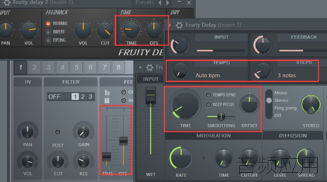

除了Fruity Delay外,插件的时间端口都有“TIME”和“OFS”(Offset,相位偏移)两个参数组成。“TIME”调节每次延迟反馈间隔的时间,而“OFS”的作用则是将左声道与右声道的声音进行错位处理。
4 W. ^$ [5 z) _# e( W4 Z8 C9 n' v! M. j# I
而我们观察到,Fruity Delay 3中的时间端口多了一些别的选项。其中“TEMPO SYNC”按钮和Fruity Delay中的“TEMPO”设置类似,方便用户将Delay的间隔时间与歌曲节奏同步。“KEEP PITCH”是在调节“TIME”旋钮的时候保持先前输出的音高不变(类似音频Resample和stretch模式的区别),从而避免在“TIME”旋钮上绘制包络线后可能出现的音高失真问题。“SMOOTHING”是时间润滑。. L( j- T& f; Y9 U; h; {1 U: `
