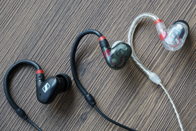

先简单说下外观:

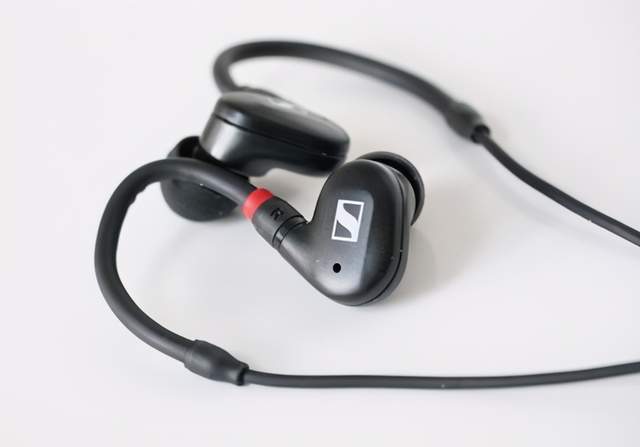

这哥仨,IE40PRO的综合手感、质感和设计一致性竟是最高的。
后两者,也许某些细节的档次感稍好于IE40PRO,但“综合”来说,不太如IE40PRO。而且,我也并不觉得透明壳子好看,视觉上其实挺掉价的,还不如纯黑的内敛与扎实。

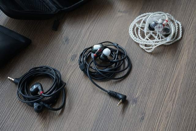

线材,IE40PRO最为柔顺,粗度也刚刚好,IE400PRO线芯似乎更粗,摸着稍稍硬,IE500PRO是国产HIFI耳塞常用的缠绕编制线,镀银。手感和打理的方便性上相对IE40PRO是肯定不如的。
佩戴舒适度与密闭性,三者很接近。
但若非要找个最舒服的,于我而言,还是IE40PRO。这可能跟耳套,或是某些极细微的细节设计有关。

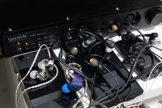

但因各种折腾,最后想着,还是把手边经常听的一些偏“解析”的耳塞都拉出来遛遛吧……
它们是hzsound心镜、QoA adonis、ex1000、xba-z5,达音科禅
播放器:飞傲M11+旷世CMA12、山灵M8、索尼X1050
易推性:达音科禅>qoa adonis>森海ie全系列都差不多≈hzsound心镜>ex1000和xba-z5差不多。
插头规格:都以3.5mm立体声插头为准。

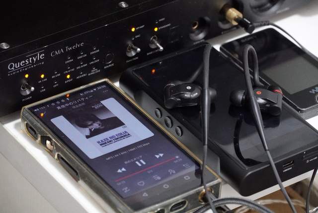

一、基于walkman 30周年纪念机型X1050:
x1050推力一般,背景够黑,高频味道美,有良好的声场和细腻的声线。
与之搭配,论听觉的愉悦感,Ie40pro比较明显的好于Ie400pro和ie500pro,没有丝毫“拥挤”,到处都干净,也很宽松。耐听和监听都令人感动。
