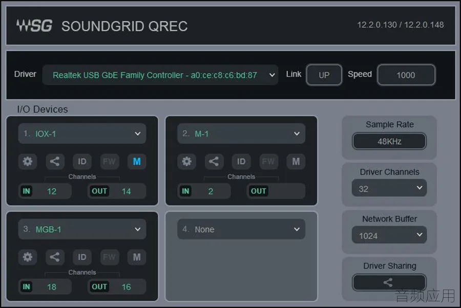

QRec配置
1. 启动SoundGrid QRec。
2. 选择连接到SoundGrid接口的LAN端口。如果你不能识别正确的网络端口,请参阅:
https://www.waves.com/support/ho ... ndgrid-network-port
3. 选择所需的驱动程序通道数(默认值为32,但是许多SoundGrid I/O的通道数更高)。
4. 依次分配I/O设备插槽中的SoundGrid接口。与其他SoundGrid应用程序不同,此处仅会列出硬件I/O设备。
5. 如果接口的固件已过期,则其FW图标会显示为黄色(固件可以使用,但已存在较新版本)或红色(固件不兼容)。如果需要,请更新设备固件。音频接口固件更新完成后,系统将提示重新启动设备。请按提示重启。
QRec此时将会按照分配设备的顺序,将所有分配的接口的输入和输出自动跳线至SoundGrid驱动程序。
6. 如果你分配了多个接口,请决定将哪个接口用作网络主时钟,然后单击它的 M图标,将其设置为主时钟。
7. 单击主设备的齿轮图标,打开接口的控制面板,并设置网络采样率。你还可以根据需要,在此处设置时钟操作模式。
8. QRec的默认网络缓冲区大小为1024个采样,适用于大多数用途。你也可以将其更改为较低设置。为了调整ASIO/Core音频缓冲区的大小设置,你可以通过DAW的音频偏好首选项(Mac中)或SoundGrid驱动程序控制面板(PC中)进行调整。通常,针对音频流传输的高通道数,建议使用高缓冲。
完成后,你就可以在DAW和SoundGrid音频接口之间进行多通道音频流传输,可以将音频录制到DAW中,或通过SoundGrid接口播放。
