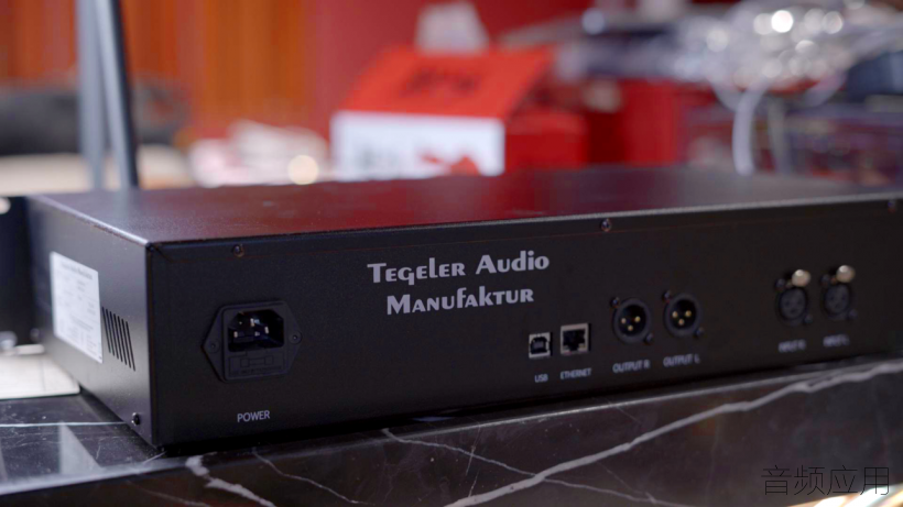

初看Raumzeitmaschine,后面板非常简洁,两进两出的XLR接口,一个网络接口和一个USB接口用于和电脑对接遥控。
图三 Raumzeitmaschine后面板
