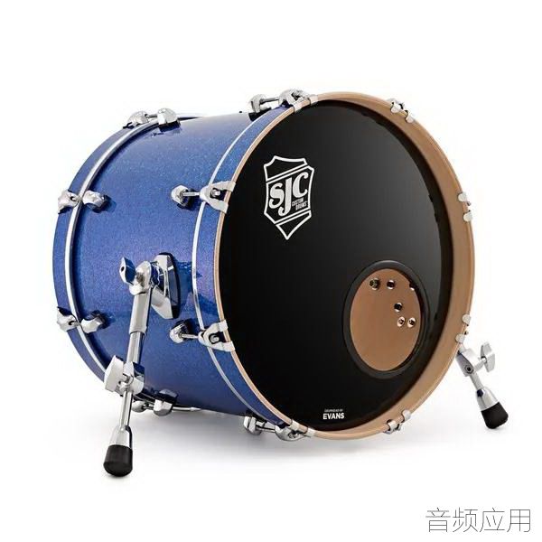

; d) F4 ?6 Y7 J6 k" i, ]3 Q. g7 {大鼓皮收音孔的基本概念
' X/ M  ?0 K$ ?$ ^" }' ~8 e  Q引述自:https://drumnet.tw/turn5.htm
* Q& _6 X* [: U2 @% S  \( X& T  V2 r9 X) g9 |8 e# o2 I; B
4.5吋或5吋甚至2吋收音孔可以提供较佳的共鸣效果,踩出来的声音越厚。# J9 D/ E; i- c* W6 a8 V
' p7 q+ f: i/ ~" Y! ~& r而只要收音孔大于7吋,鼓皮共振面的共鸣效果就很少。+ V& U' P  a# H+ ?1 E# P
0 H# [3 w  j" v" F5 O  q/ n" }
7吋大收音孔提供观众有冲击(Attack)效果,也比较容易调整麦克风及弱音装置。. {  B/ z- D* ]3 F) {& Z
1 p2 w; ?6 f7 F5 M6 K1 R4 p- p
小于4.5吋收音孔,不容易装置调整麦克风及弱音装备。9 h# x0 x6 F& n6 k3 v( `
: X0 ~* L! G! r9 t不开收音孔的优点是容易圆润饱满的共振音色,缺点是踩大鼓时打击面反弹增加,造成鼓手操控不易,另外调整麦克风及弱音装置就要麻烦许多了。; P- r/ e1 m7 o. G
& W8 N* g# Z; ]) }8 C. P* l收音孔附近的鼓皮软硬度必须小心处理,否则收音效果不彰。
  \! ?, ~! Q$ `8 p" d  i1 K
! W% x. E# F" h( e- E# l) S: m4 W1 ?大收音孔能得到较大的音量,小收音孔能得到共鸣较多的圆润音色。5 I( V/ a% t8 q$ |8 i  }/ v" g
6 l+ G% C0 k, h* Y3 \有麦克风收音时需要较多的皮音(Touch),与较少的共振(Resonance)。  y& F" A& n0 M3 _
! N4 Q6 O* C6 z9 Y7 W- C
使用麦克风收音时,大鼓收音孔最好不大于6 吋,否则收音只有鼓皮声,而没有前后皮共振共鸣声。
: G% x. A! g% l- h; j
( ?/ K9 O# D" K; r1 E7 Q# a; f为了能得到最佳共鸣与圆润音色,与打击时空气得以宣泄,可以在大鼓共振面离边缘1吋处的四周,开几个1~2吋小孔。
& f: B6 [& y! O
. w% S( L# E. y. p有3个理由需要开收音孔:
7 D7 f5 N+ r- O, V# y3 S$ R4 ?; i, @) _; H0 b4 D
1.因为开收音孔,使踩大鼓打击面时空气得以释放,让踩大鼓时打击面反弹减少,使得鼓手较容易操控鼓踏。
! H& k4 x8 R( p0 i, ~3 G: \* @) t5 P( {) c
2.容易放入麦克风及弱音装备于大鼓内部。( b+ b$ P3 _0 z' P7 t1 y
" o1 q, t6 m& H9 D" U% p' }3.视觉感官看起来比较酷。
" m5 D+ f) u! J* w$ m5 }6 ~: k2 y( Z
所以我们可以看得出来开孔并不全然只是为了让音频工程人员易于操作
" S+ g; W3 N. B也包含了:
# Z8 `( x, a/ m3 X  ~" A) @% A
调节桶内空气 让鼓手易于操作 并且保持音色特性9 Z9 y% Y! \+ y1 h( y
. i2 S# O6 `, _& ^. A
这当中就带来了一个重要的信息:
' B2 l0 T6 g3 `1 B" R, P“踩大鼓打击面时空气会透过开孔释放”
6 ]# A# C3 \& y- M+ U* g) }6 j7 n5 `  m% P2 }: M

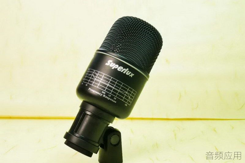

( l2 h' m/ p, L$ b  @ 2021020334169273.jpg
' \' Y+ P4 k# K; u, e) a# g& f$ p7 RPRA-218A/218B
. F& Y( _. ?5 Z$ o+ p可以看到 大鼓话筒的尺寸并不大 但是外壳却很大
! k# y( h( ?3 N我们可以这样认为: 大鼓话筒是 “自带兔笼”
4 X# _0 w- ]( H! K. m! l”空气稳定区” 的观念我们在公众号里面一直在强调
' }1 [" l; t  q0 N" A0 L这也是使用话筒一个很重要的关键, f: b1 }2 @! [
& G  G1 l$ F9 |/ W- s9 H; d  H0 a3 t7 Y
那为甚么我们需要那么大的”空气稳定区”?
2 ~  I1 \! e( z2 _- g3 w; W( a原因是:
) {) Y- R, r9 C- q, a我们使用的场合有大面积鼓皮推动空气
: ]/ `% [  T; K( g我们可能将其塞在洞口 有强烈的空气交换,进入深度视情况而定: p9 U- o3 G' Q3 i7 ]2 j! C
9 s/ I# d3 Y) t* M! x; E
所以我们可以从PRA-218A 218B 两种话筒来观察
$ g4 ?+ A# h2 B4 e% a1 f) [4 y
0 N3 a* |, |0 }3 H. E关于SUPERL-
/ |; Z. m( b+ `. z# J0 IUX的话筒级别7 C) L8 @" `% C! c
由于SUPERLUX 是以OEM ODM起家的,可以称得上是话筒行业“高通”既做音头也给方案,所以品种特别繁多,这也意味着 可以从SUPERLUX 的产品线当中捞到性价比极高的好货,从价格带观察 大致上可以分成6 {/ s( W7 L5 M8 ]1 T
PRO>FT/FK>PRA
, S; R% r# c6 I! Z但也不全然是,其中也包含了风格上的差异/ y# Y+ p3 K6 o$ g. Y0 H
. E' L. C" W* ?6 g& g 2021020334179977.jpg + `& e5 ^0 h/ w4 k8 }* s
9 I  d. U% S7 g. l7 ?RA-218A/218B2 e4 U3 S+ ~( s& _
图片中外面的网头是 PRA-218B 的 放在其中的是PRA-218A的网头
! D, D! ?8 g: O  R用以说明体积尺寸上的差异
; w, u( o/ X* [% n6 h" C! O从两者网头的对比 可以看出两者的空气稳定区大小2 P  ^0 U1 [" a3 p% q

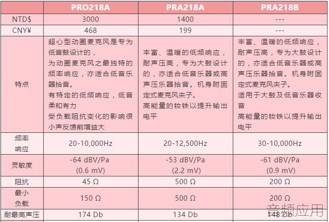

& ~3 M- [2 l6 e5 V+ E3 `: C" J采购策略
$ f# a+ Z9 _! [% T7 B+ {1 t( J5 a0 F0 \
7 h) F, f7 q% M* A1 P* L1 @3 ?! LPRA-218A3 ?* ^1 H% L5 w# A% i; D. T, z
应用范围比较广阔6 P" b" p  q+ A' H. M- V* Z8 x
-53 dBV/Pa的灵敏度 与57很接近
- c! H+ Q  D0 @9 D: e1 E5 ^12.5kHz的频率上限
% C0 {( S* _* }9 {3 E/ W将其用于落地通鼓 其他乐器也是很好的配置4 z& O+ R( U) d- L$ ]
如果应用在大鼓建议是力度较小的曲风类型7 o7 l* j  B; \, m
并且由正面承受声能量与气流
- ~  L) A( V; @1 v& A) v5 d; ?, Z( y3 d5 ^
1 ]" l5 B: V& a! H, h) D 2021020334358561.jpg
$ p% U4 M6 [1 c& EPRO-218A/PRA-218B
$ [7 r1 R2 B. a6 l% ^4 V9 Z灵敏度都较低1 m" _" [  X$ i# l; \3 C
频率范围也都压到10kHz以下) ?8 l9 i2 y/ i8 M
基本上就是专为摇滚曲风 有开孔的大鼓而设计! l8 n3 [5 g1 B6 M- l+ G
以PRO-218A的贩售价格来说 已经是非常实惠
1 g- C6 ^. R6 h: }如果在预算特别紧张的状况下* [& p# z* e$ ]: t/ a
再去考虑PRA-218B
GMT+8, 2025-5-31 11:34 , Processed in 0.033742 second(s), 10 queries , Redis On.
