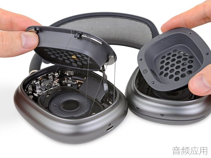

iFixit 在初步针对 AirPods Max 拆街外壳时,发现与其他市售耳罩式耳机比起来使用更多胶水连接,该团队甚至必须使用热风枪来软化胶水,才有办法打开耳罩。他们认为这副耳机是有史以来最难拆的,并不像是其他厂牌耳机这么容易打开,需要特别暴力才能够拆开。
7 L/ b7 m% k/ ~" R* y 9245703c904cf5a7171ee8c6117323da.jpg
