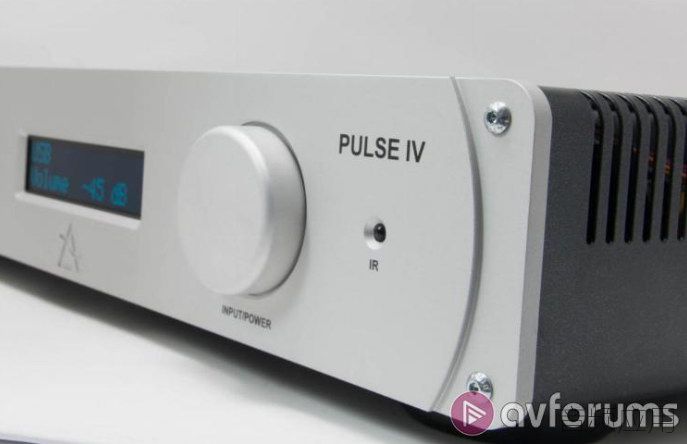

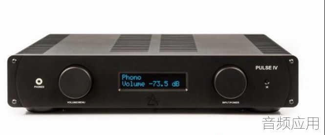

前置面板设计清晰合理

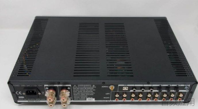

这种功放适用于广泛的输入。有四个RCA线路输入和一个可在MC和MM之间切换的唱放。它们由两组前置输出连接(因此从技术上讲,如果你听觉灵敏,则可以同时连接一个功放后级和一对低音炮),以及一个固定的磁带输出。还配有至少7个数字输入,3个光纤,3个同轴和1个USB。还不够?好的,还有蓝牙。所有数字解码均由ESS Saber芯片负责。
现在争论的焦点,至少从AV Forums的角度来看,在于质量高于数量的争论。我会为HDMI ARC输入牺牲其中两个同轴输入吗?是的,我会的,但这纯粹是出于方便(即同步音量)的角度。电视中出现的任何东西都将是48kHz PCM,这完全在光纤接口可以处理的范围之内,而且电视制造商似乎不会立即停止安装这种连接。USB输入完全支持标准格式和虚拟格式,并支持高达24/384和DSD128的PCM。光纤输入具有96kHz的能力,同轴输入具有192kHz的良好性能,因此Leema在这方面没有很多无法处理的问题。3.5mm连接端口的耳机插孔进一步完善了参数。
出色的连接
Leema并不需要借助太多设备来组成一个成熟的系统(Raspbery Pi服务器或SOtM SMS-200 Neo就足够了),但如果需要,它可以处理一组真正庞大的组件。在此过程中某些方面具有“优势”。输入口是循环的 - 在功放或遥控器上都没有直接选择,显示屏上只显示输入和音量,这就是你的全部 - 因此无法确定输入的采样率等。远程遥控器尺寸较小。它比某些竞争对手要小,并且存在一些操作的问题。输入选择按钮是六个一组的双垂直排列的按钮。音量按钮是两个垂直排列的按钮,排列在同一组的六个按钮中,在此期间我想调节音量时,便会不小心更改了输入。
其他方面则好得多。这台Leema设备非常干净漂亮。将前置面板控制缩小到只显示输入选择和音量控制使得设备看起来整洁美观。两种控制器均具有被动访问功能,可为你提供静音和待机控制以及菜单设置, 从而让你更改唱放设置或者为音量或其他方面选择分贝或直计数器。这是一个整洁的控制界面,使得这个功放整体看起来非常干净。
它工作也非常精致。我没有遇到过做工不好的Leema设备,但决定让IV采用比III更传统的设计风格有助于展现其格调,并且上色更好。Rega Aethos感觉还有些坚固(但要多出600英镑,并且需要更多的支撑设备来做任何事情),但我没看到很多人开箱Leema,所以这跟做工精良无关。黑色和银色饰面也可以选择,这是许多竞争对手最近都放弃的设计元素。
