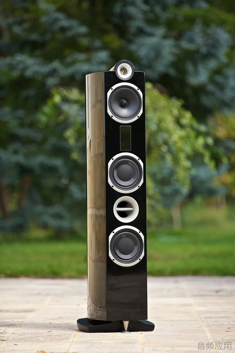

在Singature Delta身上,我们可以看到许多Triangle四十年来设计音箱的历史传承。譬如Singature Delta的水滴形圆弧箱体,让音箱跳脱传统方正格局,那是1990年Trinagle推出Altair的创举,在那个时代还没有人如此设计音箱,费事地把音箱左右侧板做出弧形,Altair可说是第一人。灵感怎么来的?Renaud有一次从法国开车到德国,路上看到一栋兴建中的建筑物,高耸的大楼两侧采用圆弧造型,Renaud把建筑的概念,放到音箱音箱设计上面,就成了Triangle Altair独特的水滴圆弧箱体。经过了二十多年,Singature Delta也继承了这项Triangle开创的独特音箱箱体设计。

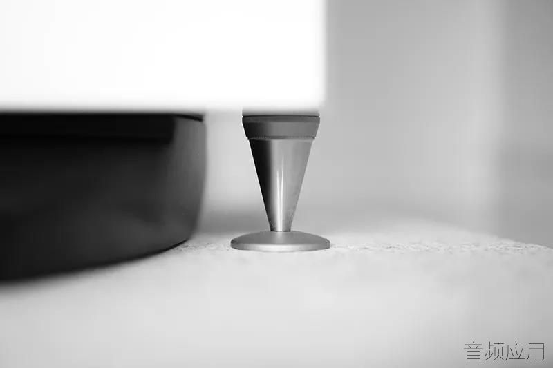

Singature Delta还有什么一看就知道是Triangle音箱的设计传承?那是称为「SPEC」的尖锥脚钉,全名是「Single point energy conductor」,意思是单点能量传导。看起来复杂,其实讲的就是Singature Delta底座正前方的尖锥脚钉。奇怪,尖锥脚钉不是常见的调音配件,怎么到了Triangle就有不一样的故事?
别人用脚钉,大概都是三点或四点接地,让音箱「浮」起来,可是Triangle不一样,他们选择理论上最稳固的三点接地,但是两个脚是平面,只有正前方一个「点」,用上尖锥脚钉,他们的理论是让额外的能量只通过单一个「点」传导卸除。这个设计的道理从哪里来的?答案是大提琴,您看,大提琴不是靠一根「针」站在地面上吗?「SPEC」的设计道理,不就和大提琴一模一样吗?

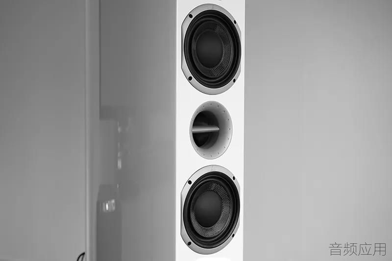

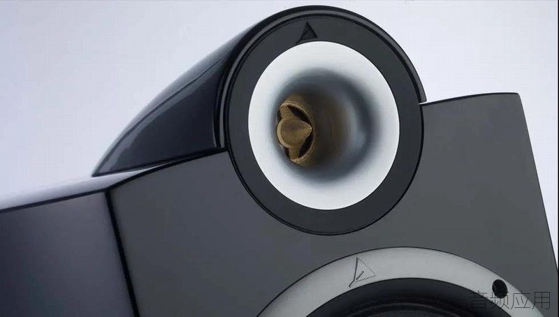

Singature Delta还有哪些传承?请注意顶端的短号角,Singature Delta配置了称为TZ2550的高音单体,高音振膜是2mm口径的钛金属振膜,而外围的短号角,则是铝挤型压铸一体成型,这种短号角的设计源自旗舰音箱Magellan,靠着短号角提升高频的扩散能力,高音单体背后的空腔,用来提升压缩比,同时降低高音单体背波。听起来好像很技术,但是重点不难懂,就是提升高音单体扩散性,并且降低背波干扰,用以提升高频段的透明度。

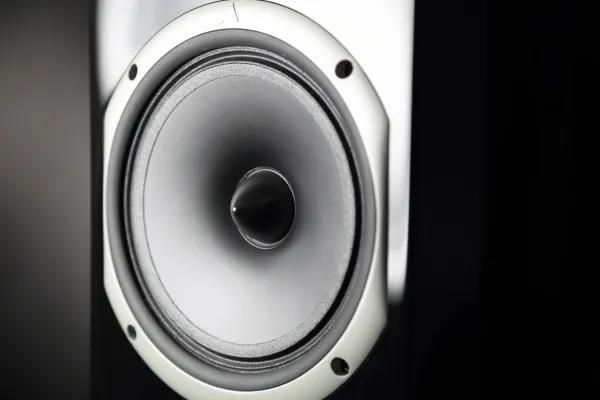

至于Singature Delta的「核心」,要算是中音单体了。Triangle一贯喜欢使用纸盆振膜单体,Singature Delta的中音单体也一样,不过秘密藏在振膜背后。Singature Delta使用的中音单体,采用了大尺寸的铝合金框体,内部音圈则是双层绕线,这两项设计互为一体,双层绕线可以缩短音圈长度,提升工作线性,但是音圈变短了,工作时的发热区域更集中,需要更好的散热设计,所以需要一体铸造的铝合金框架,强化散热性能。
内部配线采Kimber Kable

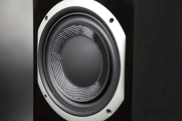

低频段靠的是双低音单体,Singature Delta一样使用了新设计的单体,振膜使用玻璃纤维复合材料,提升振膜刚性,内部音圈也变成双层绕线,和中音单体一样,有效提升音圈的工作线性,并且使用双磁铁引擎。这些设计全部加起来,目的是要让Singature Delta的低频具备快速的瞬时反应。当然,为了维持Singature Delta瘦瘦高高的外观,低音单体尺寸不能变大,很自然地就是配上双单体,不仅可以提升低频量感,同时还能提升音箱工作效率。

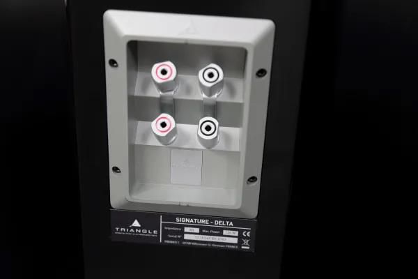

作为次旗舰,Singature Delta还多了一些新的设计,譬如音箱端子更为壮硕,还有独特的「Twin vent」前方低音反射孔设计。不过最特别之处,就是Singature Delta使用了Kimber Kable内部配线。我听Singature Delta的时候,当然没办法比较内部配线有什么样的性能提升,不过原厂的说法是Kimber Kable中高频段的稳定度,而且Triangle用的不是单一配方,而是两种不同的Kimber Kable混搭应用,看来这是Singature系列的「新秘技」,还不知道会不会应用到其他Triangle音箱身上。
钢琴烤漆经7~10次反复烤漆打磨
从Antal演变而来,Singature Delta明显更漂亮了。漂亮在哪里?外观的木工!使用七层纤维板,每一层3mm厚,靠高压让这加起来21mm厚的纤维板,慢慢弯曲成Singature Delta侧面与顶部的弧形箱体,高压进一步提升板材密度,强化了刚性,降低箱体共振的负面影响。箱体外观采用钢琴烤漆,要经过7~10次反复烤漆打磨,才能做出Singature Delta光可鉴人的箱体。
