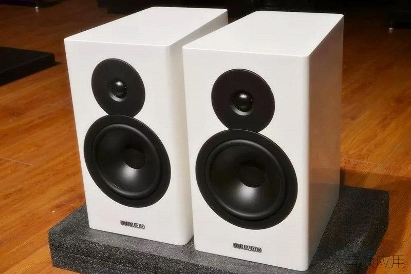

Evoke 20采用高光白的MDF箱体非常漂亮,除了这次试听的高光白外,还有高光黑、胡桃木和亚麻色其他三种颜色。

Evoke 20采用了前宽后窄的弧形倒角箱体设计。这个设计不仅在外观上的保留了现代感与新颖感;在声学上,这样的弧形倒角箱体也在离轴(off-axis performance)性方面拥有更好表现,这意味着发烧友不需坐皇帝位上就能有较好的声音表现。
换一个角度,前宽后窄会更加明显。
一只加上磁吸式的前面罩,一只没有加。可以看得出,Evoke 20采用了隐藏螺丝设计,因此正面非常简洁 —— 前面甚至看不到一颗螺丝!

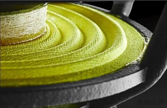

说完高音单元再说说中低音单元,Evoke 20的低音单元参考了新Contour系列和40周年特别版的设计,直径达18厘米,长冲程设计,但名称依然叫Esotec+。这枚新单元的振膜厚度仅0.4毫米,由MSP(硅酸镁聚合物)材料制成。这种材料不但重量超轻,还同时具有出色的刚性和阻尼特性,加上全新的碳酸锶强化铁氧体磁体,因此Evoke 20能够完美平衡中频和低频的声音表现。此外,Evoke 重现系列低音单元都使用了Nomex定心支片,这是源于40周年特别版低音单元特有的技术。它在采用不对称设计的同时,还拥有很好的气流通畅性,因此一方面能稳定音圈骨架,另一方面又增加了效率,一举两得。
Evoke 20传承了丹拿低音单元一贯的经典设计,音盆与音圈骨架胶合在一起,让锥盆的刚性更出色,从而大大降低音盆出现物理变形的可能。如此一来,音盆与音圈之间就形成更牢固的物理连接,从而有利于音圈将动能通过中心球顶附近的平衡肋传递给振膜。无缝设计的全新悬边(源于Contour)允许单元拥有更长的冲程,从而使低音更为深沉,更具冲击力。Evoke 20使用了52毫米直径音圈,由纯铝制成。由于铝良好的导热特性,音圈的散热也得到极大改善,同时还能更好地平衡音圈绕组的高度和重量,从而具有足够的机械阻尼和电气阻尼,在确保低频深沉有力的同时,还能使中频(中频信号中含有大量音乐细节)更加清晰。
Evoke 重现系列低音单元都使用了Nomex定心支片,这是源于40周年特别版低音单元特有的技术。它在采用不对称设计的同时,还拥有很好的气流通畅性,因此一方面能稳定音圈骨架,降低线性失真,另一方面又增加了效率,一举两得。

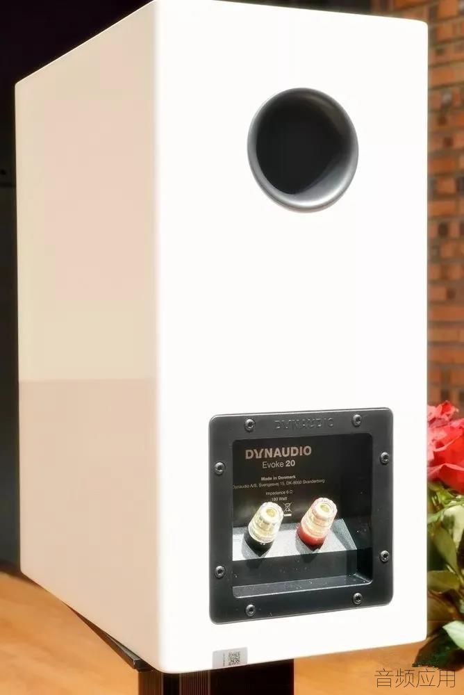

Evoke 20的背面设计很简约,一个圆形低音倒相孔,一对接线柱和一块铭牌。

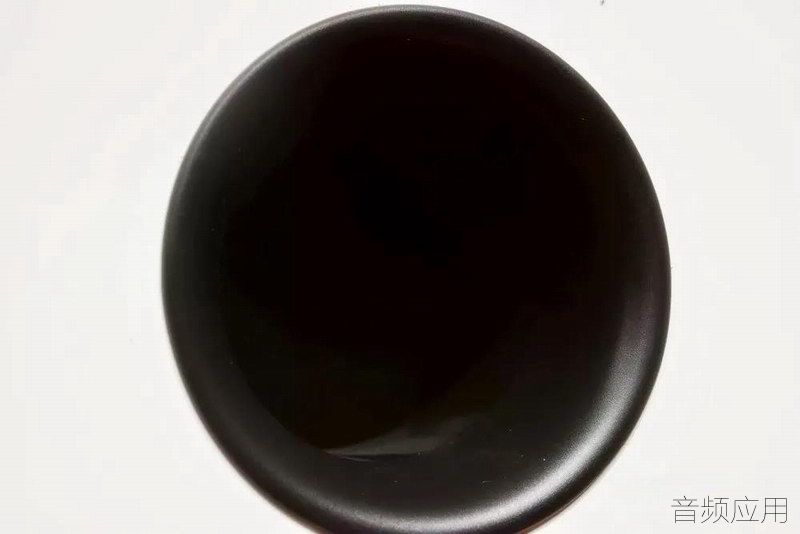

低音倒相孔与上次试听的新Contour 20一样,采用内窄外宽设计。
同时,Dynaudio丹拿随机还附有调音棉,可根据不同房间和偏好来调整低频表现。
底部的接线柱和铭牌,铭牌上有Dynaudio丹拿标明的推荐后级瓦数180W/6Ω,从规格看对于功放驱动力还是有一定要求的。
