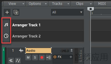

编曲轨道中的绝对时间
每个编配器轨道的时基格式都可以设置为“音乐时间”或“绝对时间”(见下图)。时基格式决定了更改项目节奏时各节会发生什么。要在音乐时间和绝对时间之间切换,请在【轨道试图】中单击左侧的图标:
