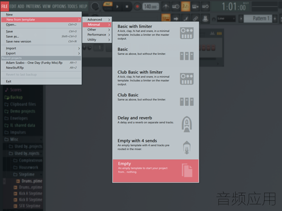

一:每次启动FL 默认工程模板修改(详见图1)8 O8 j' t! h7 i& c5 ~! O
; s3 i0 a1 E. E) m0 d
    首先让我们创建一个空白的模板,确认后每次启动FL都会自动加载您选择的模板5 A7 ]: W3 s' R7 I( s8 I; F; [) C
, I2 ], ~0 F8 ~" Z8 f; B
1:单击菜单栏上第一个按钮 FILE(中文含义为:文件)% j2 z: Y$ V0 A0 T$ X$ @5 s
5 Q8 H) _) u4 ?. `% d' L5 `
2:在弹出的菜单中选择第二项 New from template(中文含义为:从模板新建)
9 l* }& X4 c3 J4 |7 K, X
: g! L% q9 v" {6 q3 o3:在弹出的子集菜单中选择第二项Minimal(中文含义为:精简)
" U) T9 j. e# D( A" U* J* u/ x- t( b+ `; [# I0 g
4:在弹出的子集菜单中选择最后一项Empty(中文含义为:空的)
6 S9 r7 q; b8 J# S" }
% X. ^$ U- C  Z& }) b图1:工程模板创建界面
- z: U$ l" s4 R) }; d! h- [4 _3 C/ m4 y
当然您也可以在New from template(中文含义为:从模板新建)选择其他您需要的工程模板,点击后当您再次打开FL时,都会自动加载您选择的默认模板,以便提高您的工作习惯效率。; p5 n  q" ^. U! j# F' |4 V' e

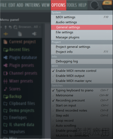

1:在菜单栏选择第六个按钮OPTIONS(中文含义为:选项)6 R2 m$ n" f3 g
$ o- F  l1 L  z  Z
2:在弹出的菜单中选择第三个按钮General settings(中文含义为:常规设置)当然您也可以直接按下快捷键F10
7 l5 {: Z2 H$ y2 k5 u0 d/ C, l  Z  ~+ v' X1 c
5ff3ff74b3e29.png 3 I9 Q0 G& f; W: X' v8 j5 o9 K
图2:控制面板进入菜单界面

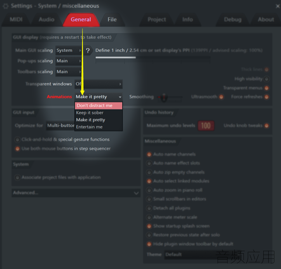

" Q' R' O$ c7 S3 b0 I3:接下来会弹出一个设置界面(请参考图3),请在设置分类选择General(中文含义为:常规)
4 K% {( a: p- q8 D9 A$ S4 J, q6 P0 k
4 _4 O1 g# F0 [, I% o% Q' E9 c4:依次在下方Animations(中文含义为:动画)选项中点击下拉菜单选择Don’t distract me(中文含义为:不要影响注意力)
5 R& j; |+ w: V3 c% _ 5ff3ff93cffe0.png " V6 b. t. V0 [: C2 u
图3:基础设置面板  K6 o/ E  D1 W+ n, F# G7 {

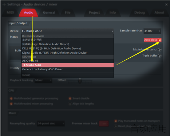

5:依然在当前设置窗口中最上方选择Audio,请参考图4(中文含义为:音频)如果您有声卡可以忽略该步骤。
: s% J6 I4 M1 r( _9 l
1 Y% E" }$ }- E9 ^: i6:在下方Device(中文含义为:设备)中选择驱动为:FL Studio ASIO(中文含义为:没有标准翻译这是驱动缩写)。
) X3 S1 A, `+ P$ z3 S( x- o( T" U9 U5 y; W/ _* |
7:然后在界面右侧点亮Auto close(中文含义为:自动关闭) 切记选择这个功能,否则您在使用FL的时候其它程序无法为您播放声音,您在最小化FL的时候FL会自动暂停使用这个驱动模式。7 i6 A2 w/ S+ F3 C
; F8 a  [5 h/ Z
& L6 N" J0 [" f% \) ]图4:音频设置面板, B8 I( y) `' \. S& t

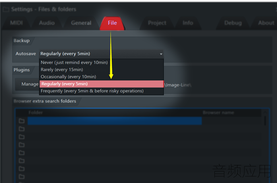

  m" Z! `- i7 |* @二:电脑以外奔溃,防止工程丢失恢复的方法(详见图5)$ R, j2 T+ h. e) A+ E
3 q% L8 P# R# v2 @  1:按下快捷键F10,在弹出的界面中选择File(中文含义为:文件   这个单词是不是看起来很眼熟,没错它和主界面菜单栏上面的File是同一个含义)。
. ?$ b- [: d) s/ g' H8 R0 Q" J" Z; ~
+ p( G8 G* V) j* _; D* |$ P5 s2 h( }2:在下方Autosave(中文含义为:自动保存)选项中点击选择Regularly (every 5min)(中文含义为:定时保存5分钟一次)。
3 o' A7 Q/ d0 M3 i. }# O+ z7 M+ h
' k6 p3 m0 T1 Y. n3:自动保存或者您的电脑意外关闭不会覆盖损毁您当前的文件。0 u( V. v& W5 l+ d
9 y2 B1 `/ b7 _  e
8 A( U; c; l3 k% a2 I) m+ r图5:文件设置面板" F4 S( U" F2 V- y- _
