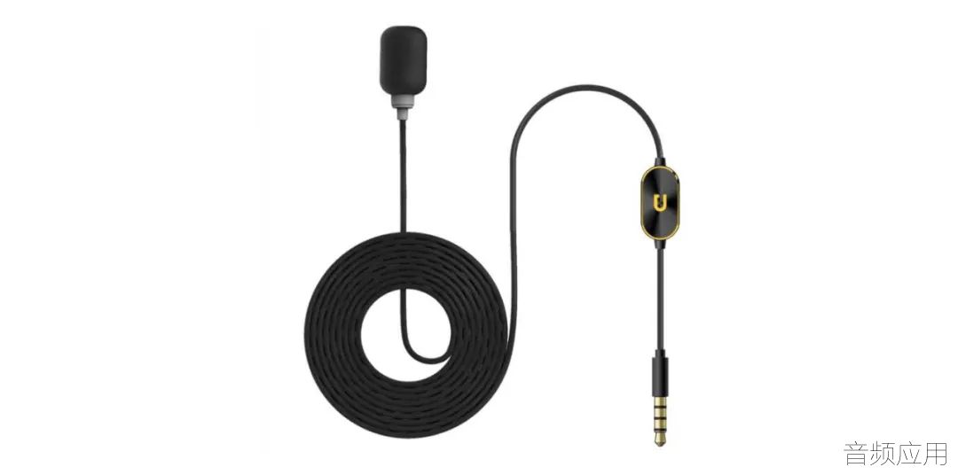

Deity V.Lav
  该领夹式麦克风可直接使用,与单反、微单、手机、电脑等等都兼容(尽管某些较新的iOS设备可能需要Lightning至3.5mm耳机孔转接器)。这是采用微处理器的领夹式麦克风,该微处理器可以使TRRS插头兼容几乎任何3.5mm麦克风插孔。麦克风带有五米长的线缆,套件中包括电缆绕线器,这很奈斯。麦克风由两节LR41电池供电,接上相机或其他设备时将转向从设备获取电源。套件中还包括防风毛衣和防风海绵罩,领带夹和提包。
优点:
1、微处理器使TRRS插头适应于大多数3.5mm麦克风插孔
2、内附的两种风挡
