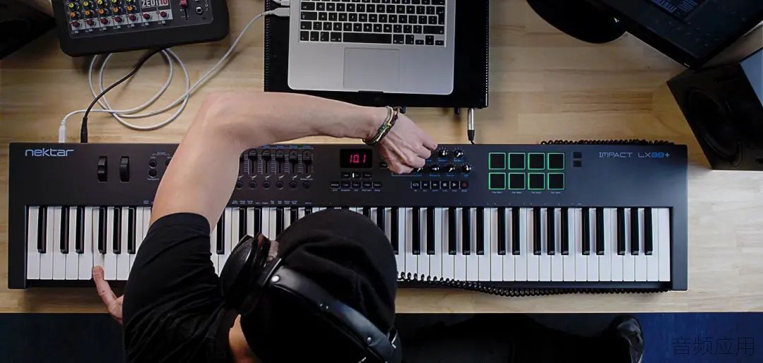

在讨论操控性之前,先区分两类MIDI键盘。一类我称为基本款键盘,另一类是主控键盘。基本款键盘。主要功能是音符输入,不具备操控软音源的能力,部分型号有走带控制功能。
主控键盘。除了基本的音符输入以外,还带有走带控制和一定数量的MIDI控制器。像打击垫,旋钮,按钮,推子这些都属于MIDI控制器。
主控键盘上的各种控制器可以自由分配来实现不同的功能。除了触发音符,还可以控制音乐制作软件走带,还可以操控软音源,软件合成器,效果器进行各种参数调整。
关于全局的操控性,看一条视频会更直观,从视频中可以看到,软件优化做的好的主控键盘,不仅可以显著提升操作效率,还能激发创作灵感。视频:(NEKTER Impact LX+ controlling Apple Logic Pro)
