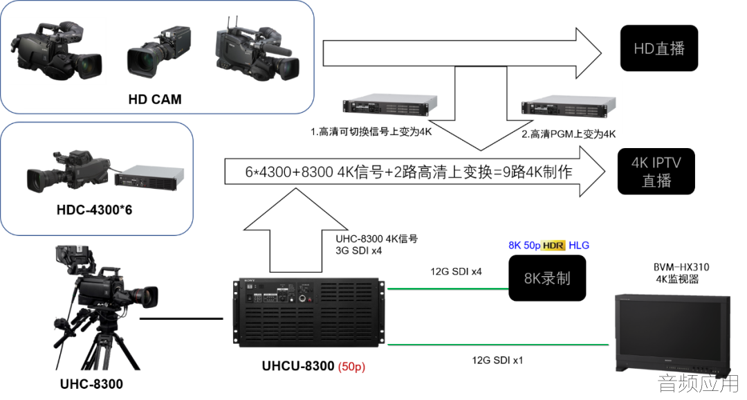

江苏卫视2021跨年演唱会HD/4K/8K视频系统图
舞台主机位位置的 HD机位 HDC-2580 / 4K机位 HDC-4300 / 8K机位 UHC-8300
将8K融入到4K制作中,这是UHC-8300 索尼8K系统摄像机的优势所在。UHC-8300可以同时输出8K/4K HDR信号,单讯道的UHC-8300的8K信号输出给8K录机,4K信号给4K制作区,作为4K制作机位的补充。高清上变换机位与4K制作融合,8K机器直出4K信号融入4K制作,从镜头画面选择,构图等方面,为将来HD/4K/8K同时制作奠定了基础。
