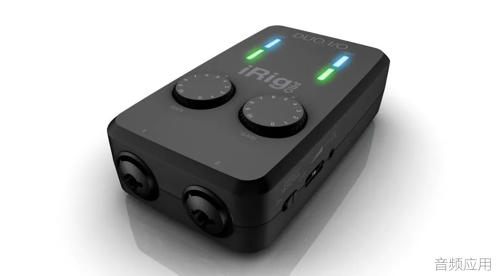

专门的移动声卡,是便携创作录音的福音,比如手机专用的声卡,这类声卡通常更加小巧方便。. L# x6 b# d0 ]( r* g* {6 t
2 c: m+ K( S7 D9 ^* X: |
*iOS端专业录音声卡-iRig Pro Duo I/O6 W' X  t# b) c: P* S) V( Y
5 U% X# e- [, o. r
不装电池重量197.2g! e3 Z" W+ X# d3 L% a2 d5 `2 H
( z6 Q" s, @) G8 c6 Q
2 R3 m' e5 g# q% N( L, ]顺带一提,这里的手机声卡,并不是某宝一搜一大把的直播声卡,专业的录音声卡和直播专用声卡区别还是蛮大的!
