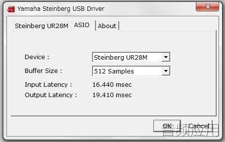

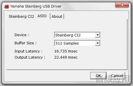

・ 如果是在Cubase等软件中使用,请尝试增加缓冲大小。打开Windows的“控制面板”中的“Yamaha Steinberg USB Driver”,如果使用的是Cubase,可直接点击“设备”菜单>“设备设置”中的“Yamaha Steinberg USB Driver”。并将“ASIO Buffer Size”更改为大于现在的缓冲大小。

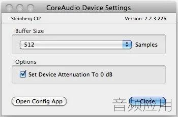

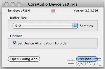

・ 如果在Cubase等软件中使用,可尝试增加缓冲大小。如果使用的是Cubase,可直接点击“设备”菜单>“设备设置”中的“Yamaha Steinberg USB Driver”,并将“Buffer Size”更改为大于现在缓冲大小的数值。
