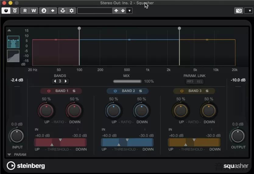

Squasher的使用方法非常简单,界面也非常直观。
Squasher的每个频段下方有个Downward Compressor(下行压缩)和Upward Expander(上行扩展)的阈值滑块条,调节滑块可以让声音更具律动感、更为“贴脸”。这个功能非常适用于电子舞曲,它可以拉长你的混响尾音,让延音更长,还可以提升响度,增添声染色,让音色更具刺激性。
阈值滑块条上方的Up旋钮控制Upward Expander的动态扩展比,Down旋钮则控制Downward Compressor的压缩比。Squasher目前最多可支持三段处理,是一款多段效果器,你也可以根据需求减少处理频段,变成一段或两段处理。
正中央有一个Mix(混合比)滑块,用来调整Squasher处理后的信号和源信号的电平比例。

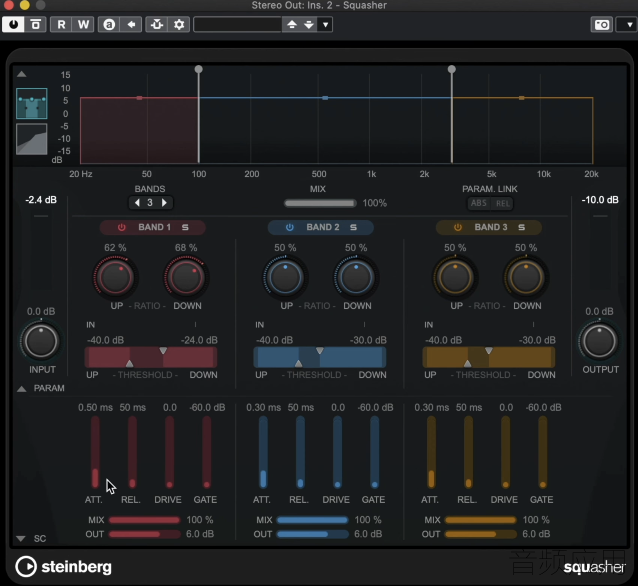

点击左下角的PARAM按钮,你可以调出更多调制参数,包括有Attack(压缩起始时间)、Release(压缩衰减时间)、Drive(失真/染色/效果量)和Gate(门限)等等。最下面还有各个频段的Mix参数滑块。
