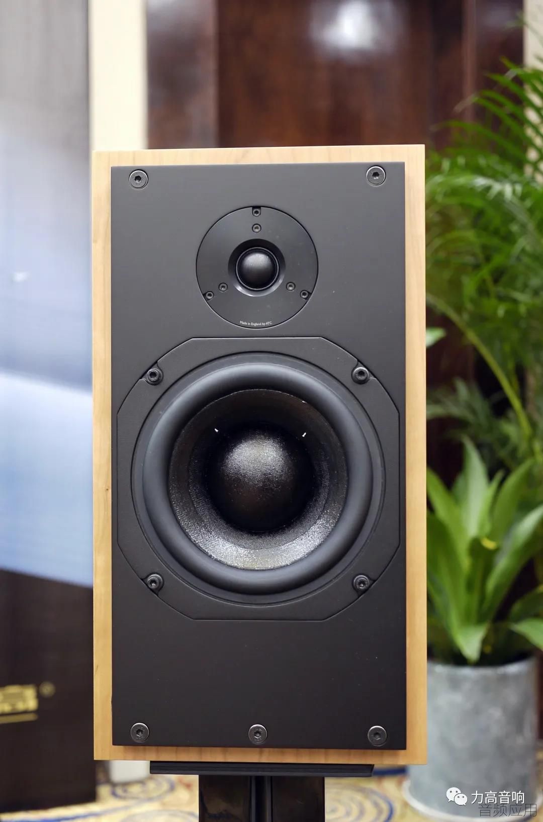

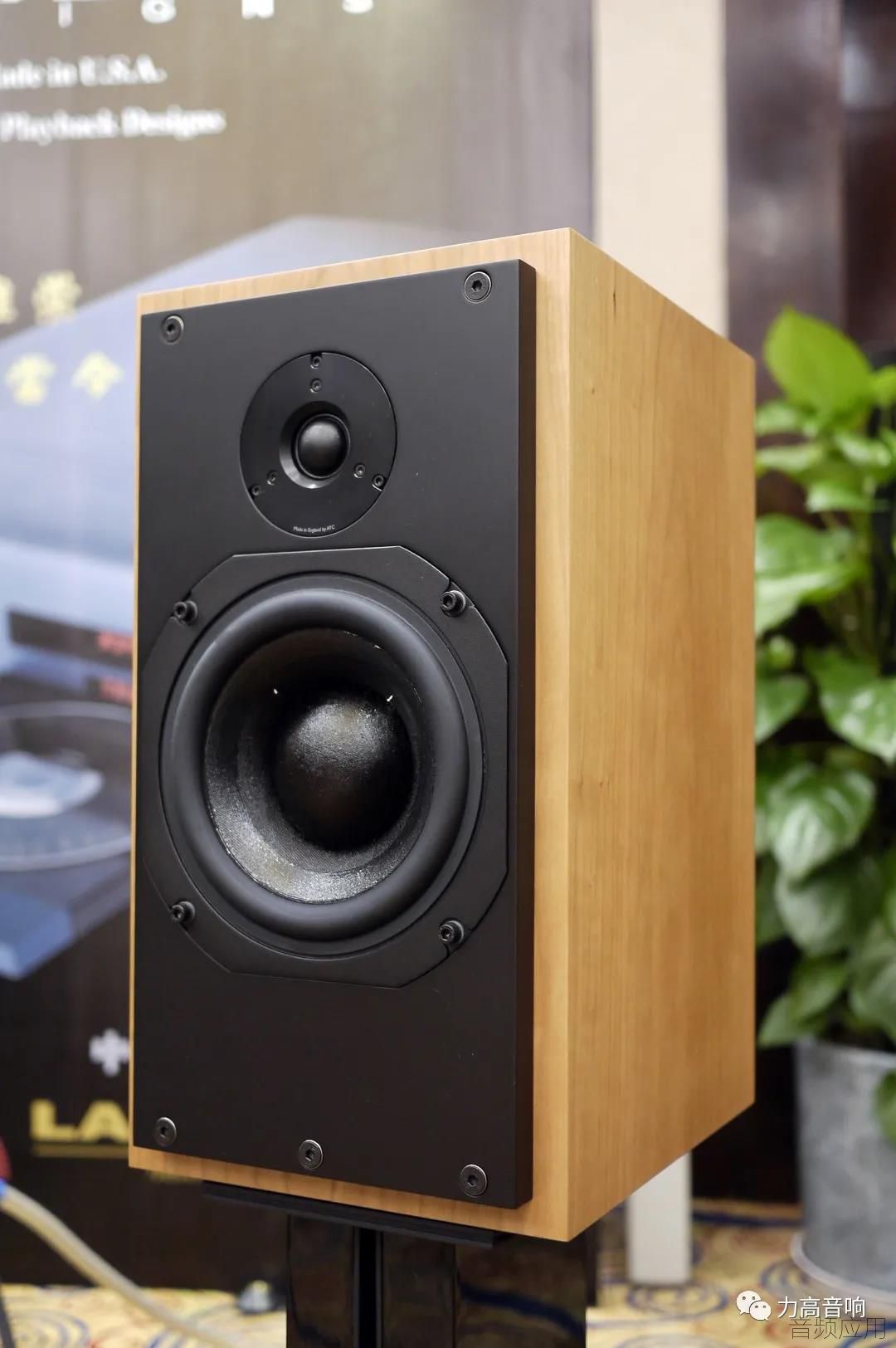

SCM20是一对中等体型的中近场监听音箱设计,ATC厂方有相对应的专业监听型号,无源版SCM20PSL Pro和有源版SCM20ASL Pro都有提供。按ATC的一贯作风,家用版本和专业版本的区别仅在于箱体外观的装饰上,专业产品均是黑不溜秋的,家用版则贴上质感不错的真木皮,而核心的喇叭单元等用料都保持完全一致。在家用产品线上,SCM20SL定位为Classic经典系列,比平常见到的SCM7/11/19等高一个级别。因此,SCM20SL的喇叭单元素质都更高。

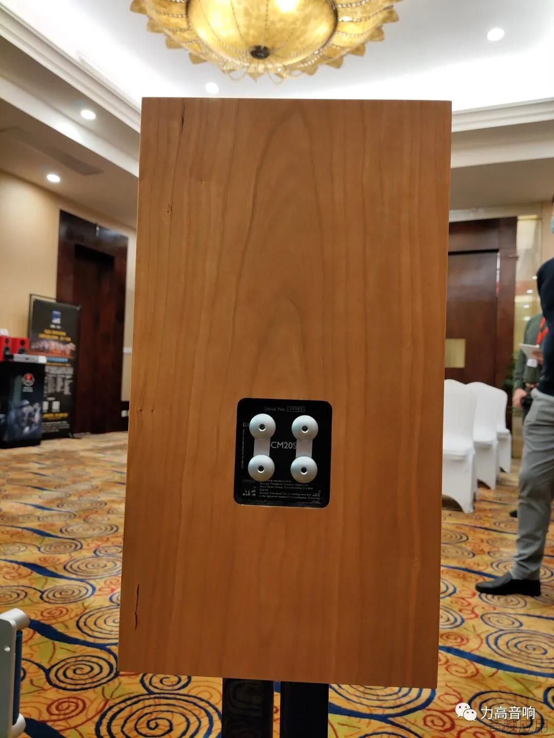

设计上,SCM20SL的箱体容积20升,密闭式2路2单元设计,软球顶高音单元振膜口径1英寸,锥盘中低音单元口径6英寸,背板上设有两组喇叭接线柱供双功放或双线分音连接。箱体的方正外观维持了经典的传统。回到重点,全新的SCM20SL使用的两只喇叭单元都大有来头,首先说的是6英寸(150mm)的SB45-150SL中低音单元,其中心硕大的“防尘罩”,其实是混合设计整合75mm软半球形音圈盖嫁接到低音振膜上的独特设计。大家知道ATC傲立江湖的SM75-150s 75mm超级半球顶“馒头”中音单元是所向披靡的“大杀器”,两分频的系统中,“防尘罩”就相当于这枚中音单元,周边延伸出低音的锥盘,从而结合出独特强悍的喇叭单元。再则,SCM20SL这枚中低音单元磁路系统采用ATC独特的SL(超低失真,超高线性)技术,手工绕制的超细扁平线音圈利于散热并承受更大功率,以及配合重达9kg的SL磁路,大大降低了动圈式驱动单元的失真(三次谐波达12-15dB)。为了尽量减少时域失真,圆顶盖和圆锥盆都涂上是由ATC自己独特配方有效防谐震的声学聚酯波涂层料制成,由此打造出具有出色的中频水平扩散性能的SB45-150SL中低音单元。

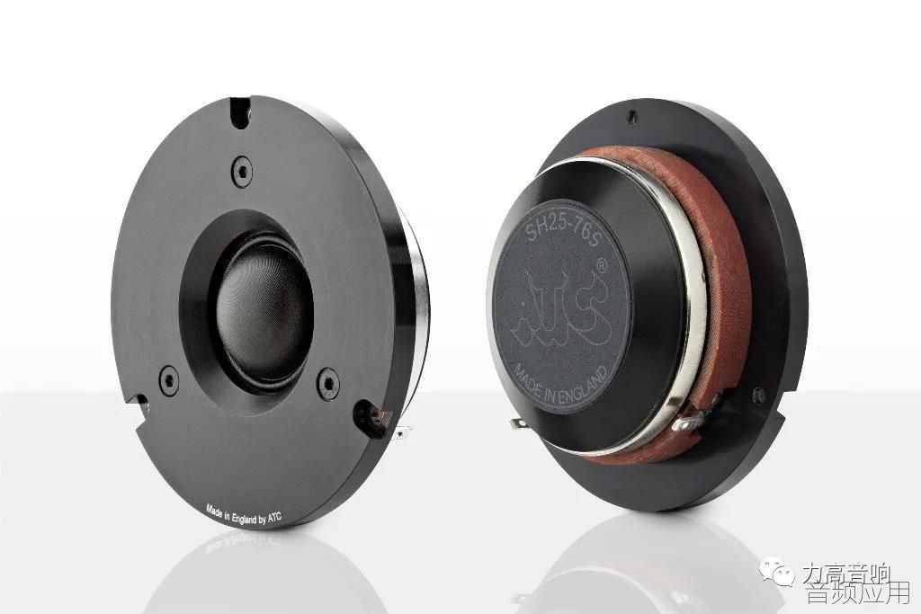

SH25-76S的磁铁组件在磁隙中达到了超过2.0T的极高磁通密度,完全饱和,因此不受周围金属件中磁通调制的影响,在整个工作频带中将奇数谐波失真降低到-70dB以下。间隙中高水平的磁通密度加上短线圈长间隙结构,导致线性和扩展的频率响应超过20kHz。
为了配合这枚强悍的中低音单元,ATC为SCM20SL装备了同样强悍的SH25-76S高音单元,这枚单元同时还应用在旗舰系列型号上。进化版高音经过6年研发改良而来,是ATC四十多年来制造历程中性能最好的单元。使用经过FEA优化的Proprietary Diaphragm专利软球顶振膜,这是一种结合低质(重)量和高阻尼的材料,提供了平衡的频响延伸并拥有非常低的音染。连接的是有扁平铝包铜线绕制的音圈,具有刚性高和最佳轻量化的特性。独特的设计还在于采用独特的振膜双悬挂组件,令振膜音圈的运动总成自然地被限制在仅作轴向运动,抑制了普通设计摇摆不定的弊端,并能够确保无论处于何种音量输出情况具有较低的失真。这种设计线性冲程更大且更稳定,因此无需使用传统高音磁液冷却,并且可以缩小磁缝,提供更高的功率承载能力。结合磁通密度高达2T的大型钕磁路驱动系统,将整个工作频带中的奇数谐波失真降低到-70dB以下。而单元的面板也采用热处理合金精密加工出波导造型,有助重现精确的声音结像。无论从哪个角度来看,这枚SH25-76S都在挑战工程设计的新高度。
单元显得很奇特,超厚的铸铝盆架、独特的空气扰流短路孔、特殊的复合编织音盆、超大波的球状防尘罩。SCM20在美国CES展上首次亮相的时候,就被誉为“当今世上音色最标准及动态最凌厉的小型音箱”。

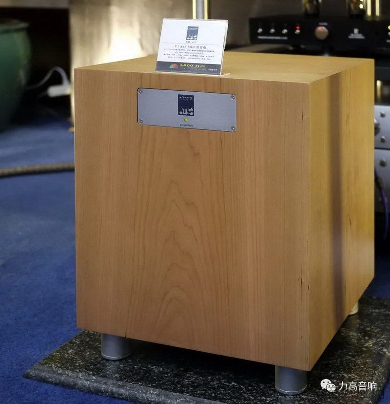

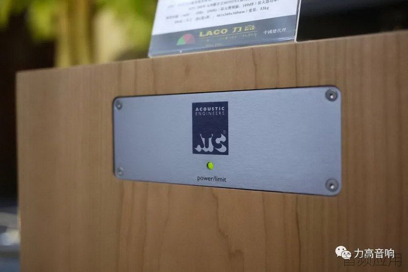

C1 Sub Mk2超低音概况
相容的ATC 2路和3路扬声器:SCM7、SCM11、SCM19、SCM20、SCM40、HTS7、HTS11、HTS40
ATC 12英寸/314mm低音驱动器
采用手绕精密扁线线圈的大型驱动系统
ATC 200W A/B级分立MOSFET放大器
用户可调增益和低通频率
用户可调极性和连续可变相位
饰面:樱桃和黑灰实木饰面和缎面黑白
频率响应(-6dB):18Hz-250Hz
最大声压级:109dB
放大器输出:低频200瓦
体积(HWD):461×360×360mm
重量:53kg
