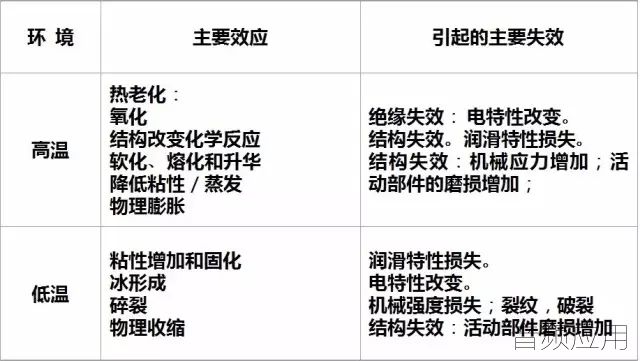

失效直接受湿度、温度、电压、机械等因素的影响。
1、温度导致失效:
1.1环境温度是导致元件失效的重要因素。

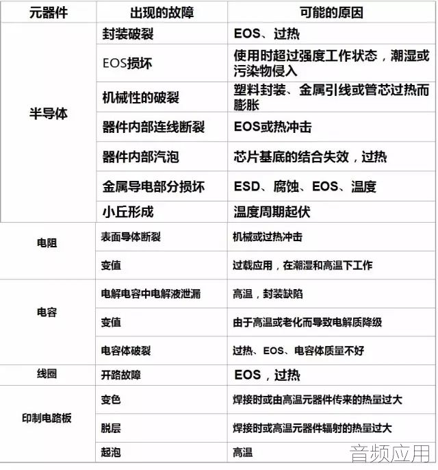

可能引起的故障模式,及失效分析。
电气过应力(Electrical Over Stress,EOS)是一种常见的损害电子器件的方式,是元器件常见的损坏原因,其表现方式是过压或者过流产生大量的热能,使元器件内部温度过高从而损坏元器件(大家常说的烧坏),是由电气系统中的脉冲导致的一种常见的损害电子器件的方式。
