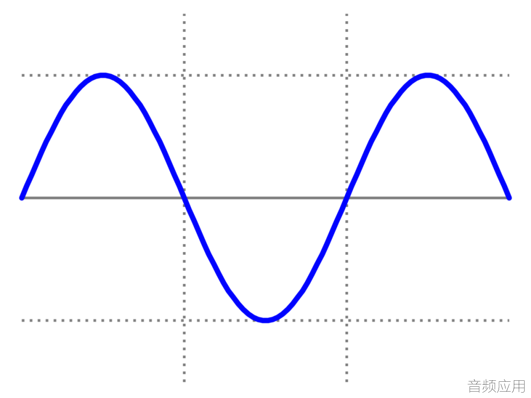

最简单的波形就是正弦波,正弦波是一条在正值和负值之间平滑震荡的曲线。
正弦波在频率表示上十分简单,只有一个波峰,所以它听感上非常圆润,极具辨识度。下图中表示的是一个198Hz的正弦波频谱图。

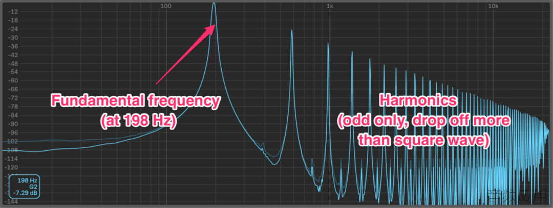

Triangle wave
三角波与方波一样,也包含所有的奇次谐波。但是谐波的振幅远小于基波的振幅,并且随着随着频率的上升,越高频谐波的振幅下降速度也会越来越快。因此,三角波比正弦波更加丰富,但没有方波音色那样明亮。

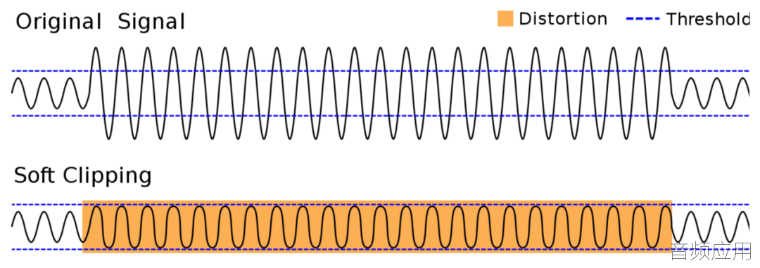

无论是使用模拟信号处理还是数字信号处理,大家都是通过让信号振幅超过音频系统的最大记录值来创造失真。因为信号已经超过峰值,系统已经无法准确记录这些峰值信号,所以只能记录最接近音频系统记录极限的信号。这些无法被记录的峰值信号对于音频记录系统来说等于不存在。
这种失真的方式我们叫它硬削波,信号在到达音频系统记录极限之前不受任何影响,当达到记录极限的时候,它会被记录成一条直线,当信号响度回落到音频系统记录极限之内的时候,信号再次被正确记录。
请注意,当正弦波的波峰被削掉的时候,它会变得越来越像方波,而且面我们讲过,方波包含更多的高频奇次谐波,所以削波失真会带来比较刺耳粗糙的声音。音频信号的这种“方波化”会使原始信号产生部分高频谐波。

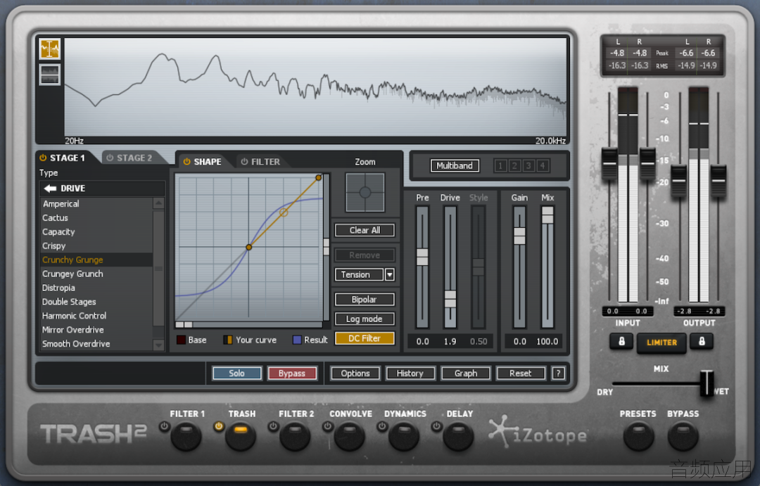

略微减少失真量,或者打开电子管失真模式,就可以产生较为温暖的失真效果,它巧妙地添加高频谐波来获得频率更密集更有包裹感的声音。下面这些声音同上面的干声一样,但是我使用了比较少的失真量。
轻微失真的贝斯
轻微失真的电钢琴
轻微失真的人声

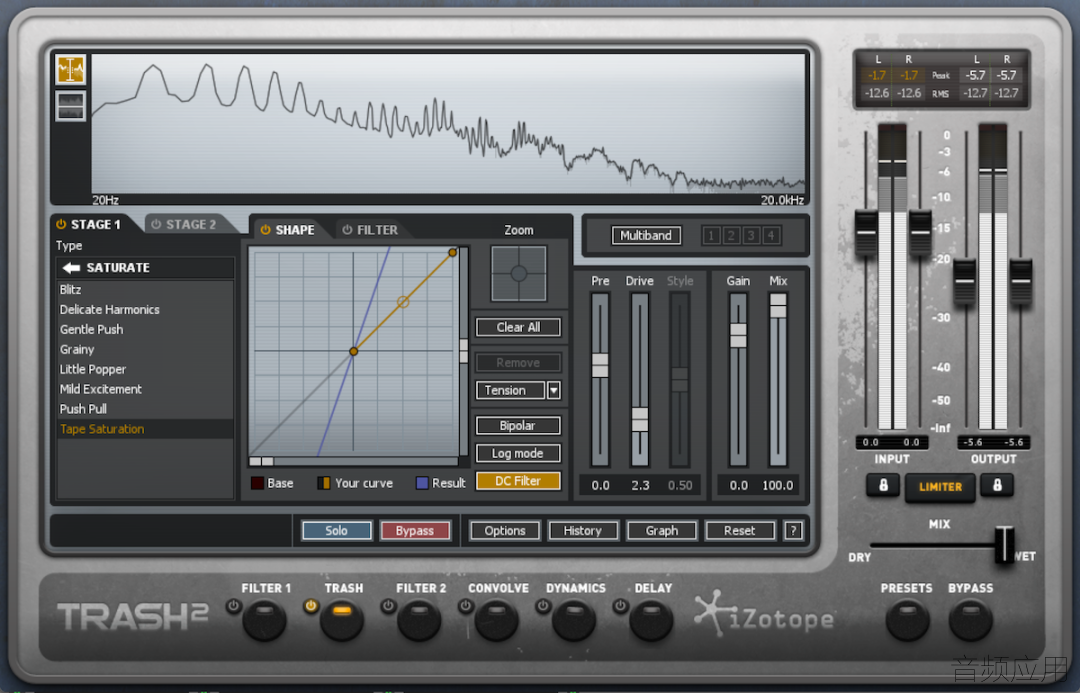

这次我们选用Trash2中的另外一个处理模式-“ Tape Saturation”,感受一下失真和饱和在处理方式上的差异:
略微失真的贝斯
略微失真的电钢琴
略微失真的人声
