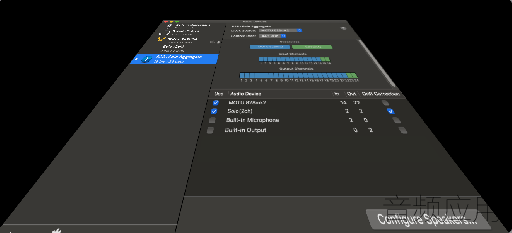

& y3 o& v+ L) ]: S比方说,要将两个声卡作为单个较大的音频接口呈现给宿主软件,你可以很容易地将它们组合到一个「聚集设备」中。单击设备列表左下角的 + 号按钮,即会出现两个选项 — 聚集设备和多输出设备。这里我们需要整合两个声卡的输入和输出接口,因此这里需要选择 “创建聚集设备”。
6 n+ `' l2 `# y& T4 U# p5 J' n" w' e/ j
+ L; J' ^  y6 Z 3271_1604767662_thumb.png 1 p$ P( _1 v: V" j1 ^' i
现在,在右侧的面板中,你将看到所有可用设备的列表 — 你只需选中新创建的「聚集设备」即可。这当前情况下,这将是两个音频接口。其中一个必须充当时钟源 (以使所有内容保持数字同步) — 请选择质量最好的设备 (即相对高端的音频接口),而另一台设备则需要进行 “漂移校正”  — 保持选中状态即可。如果你愿意,还可以对创建好的「聚集设备」进行命名。& d5 E* J9 u, J) H
( U. P. Y$ i( e% ~5 p
5 u0 J0 {0 ?! a- W& s, T' }4 _7 N- P3 ?6 z: t7 U2 N" v( m  H; S3 ~
在这之后,你需要转到宿主软件并切换至用于输入和输出的「聚集设备」。现在,当你单击通道条的音频输入或输出设置时,弹出窗口应列出两个接口的所有通道,这是声卡接口已经扩展完成了。9 z9 c! Q  E( M4 L, Z
' r' \+ W! G/ k; f( Y9 v
有时,一些已合并的输入和输出通道可能会以一种不太直接的方式贴上标签 — 通过数字而不是名称来标识。如果是这种情况,你可以在音频 MIDI 设置面板中检查该聚集设备,以查看哪些号码对应于哪些通道。例如,我的USB麦克风 (在带有接口的聚集设备中) 只显示为输入15 (和16,出于某种原因)。但是,一旦你弄清楚了接口的对应名称,使用起来就不会有任何问题。' w1 E* |  v7 P( o9 M$ m
