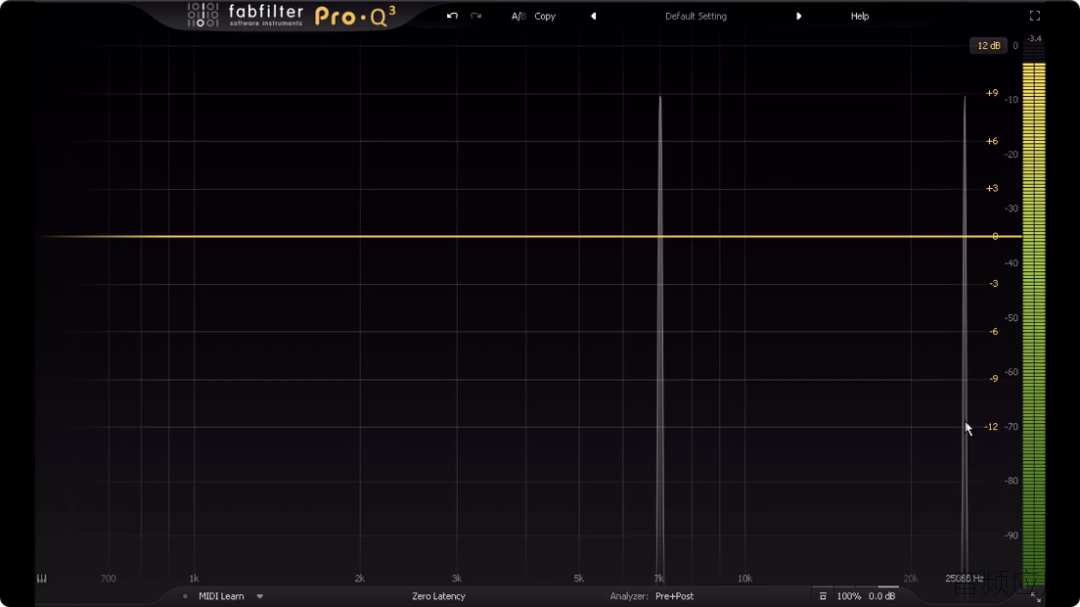

) r2 R; K; ~% r& N/ f: u6 g" r0 v现在系统的采样率为96khz,我们再添加一个25kHz的正弦波:
, d* A3 R# ?! I8 A+ T6 S8 u" D# }. M! `2 G$ V$ m
640 (7).png ) Z+ g9 u! \/ N
【7kHz&25kHz正弦波】
9 V# S+ Y: T: j8 y& P' C1 b$ V7 H: y1 l. [( ^
可以看到,在DAW完美的线形和无失真环境中,听得见的7kHz正弦波,和听不见的25khz正弦波都被完美重现,互不影响。+ Q& U* Y4 r5 a

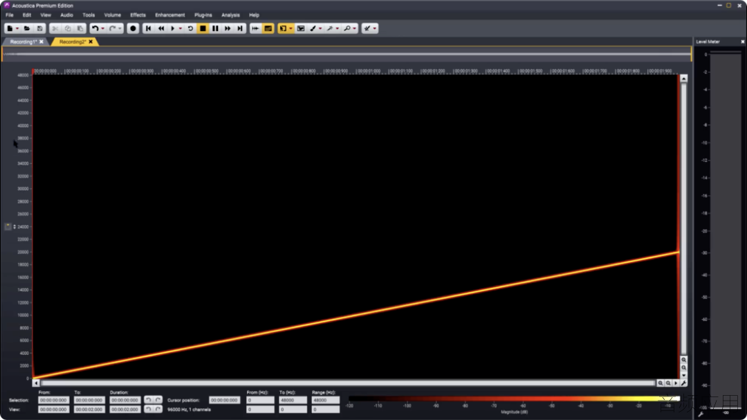

为了更加直观的演示,我们在48kHz采样率的系统中,创建一个正弦波扫频,频谱仪中显示为一条20Hz-20kHz的直线:1 t8 T5 T! R! z/ b
+ f0 U! T8 _5 |  }/ d2 b【正弦波扫频@48kHz采样率】: g# z- C  e6 s+ Q) w3 m' D' y0 C

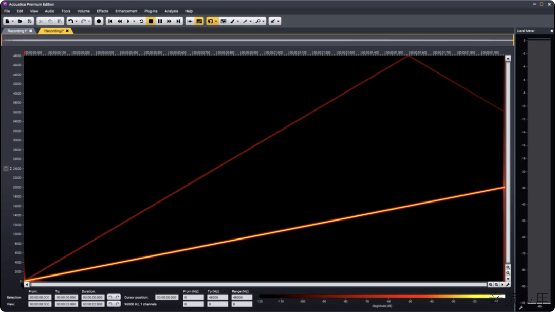

) _! E/ \$ B2 c/ f9 ]7 v% ]+ E添加Warm Tape类型的失真,先把Drive调到最小,确保只是轻微的失真。
& X7 M' J+ W, b. H/ \$ F/ B8 c/ d4 a0 X' j8 o; B8 H7 `  T+ n
这会给原始信号增加一个三倍谐波,谐波的扫频上升会更快:
- t1 R& f! b) q4 ^8 J, R  e- G$ i; D1 u2 |2 H$ |2 E
640 (14).png   R3 f, H7 x. z9 s0 H* }' e
【正弦波扫频添加饱和器@48kHz采样率】
( f+ u' F$ S. Y
- A3 K4 ~3 B1 F  Q4 Z0 i, ]- `当谐波频率到达采样定理(Nyquist Limit)中的上限,即采样率的一半,24kHz时,便无法再继续增加,但谐波并不会就此消失,而是以叠频(Aliasing)的形式下降了(之前我们提到过,一旦信号频率高于采样率的一半,原始信号会被重现为频率更低的信号)。0 k* O2 p9 m. G! d
$ i0 {* A$ `5 M6 n) E
叠频后的信号,不再与原始信号呈倍频关系,导致听上去可能会不和谐或不好听,叠频谐波的频率持续下降,直到0Hz,然后再返回向上,扫频结束时,它比原始信号的频率更低,也就是小于20kHz。" I5 A  {: D& @% B, t
4 [. B( u5 i8 V, E+ x5 u7 g
% v# O# k( n; s* i, h: l3 F2 r2 b
