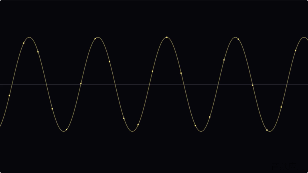

我们换一个软件,它的显示方式并不会以过于数字的形式呈现波形。
/ c% e1 A! w/ d- R# z  [- U5 A9 E
( T4 o$ @$ q9 Z2 e如下图所见,即便每半个振动周期最少只有两个采样点,也已经足够去重现一个完美平滑的正弦波了!
$ R  a! _5 U( E; x  j; ~0 {6 V- ?& `# E6 E( H- |* g* H1 K. `
7 }: X7 _8 v* W3 B0 ?: }. f# h, G【10kHz正弦波】; S/ ~. |9 P6 `
1 O) D! p7 r# o2 ~# B
我们再进一步,下面是20kHz的正弦波放大之后:% W7 A7 k) q! P5 B+ F" J
: i+ s8 M/ O4 _: \3 _' a/ P" L
640 (4).png 9 q2 C8 R+ _/ n- A  r: t% @
【20kHz正弦波】; D3 O3 m  y* W) O- h8 C/ I
) K' B1 \+ f  y3 P8 {
现在每半个周期只能分到不少于一个采样点,但依然足够重现出一个完美的正弦波!
! x$ r; Q$ k2 o8 c8 r; C

因为20kHz,比CD的标准44.1kHz的一半小,所以CD的音质标准,足够还原一个20kHz的正弦波。
2 ~: }' B# `! |& B5 c2 {8 _9 G+ g; [. [9 S
如果我们提高采样率,比如96kHz,那么我们就能记录最高48kHz的声音,但20kHz的正弦波,并不会因此变得更加精准!+ V4 w5 S9 B5 ?4 H
' D) s0 p# K  d2 M8 \ 640 (6).png ) d0 |; D" q- E' @7 H
【20kHz正弦波@48kHz采样率】
" B0 D! E) v. d: w
) y+ X8 c$ F8 V! q. P. O* k9 c【20kHz正弦波@96kHz采样率】
) V, T9 `8 o9 n* Q9 k2 y% t6 p' S
