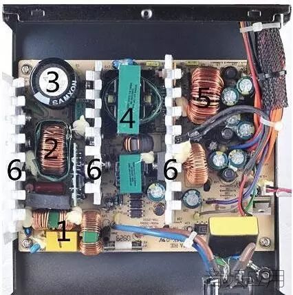

从外面看起来,电源的个头也就比一块“板砖”大一点,但它“肚子”里装的东西可着实不少。拆开外壳,我们能看到数以百计的、各式各样的电子元器件和复杂交错的线缆,不免让人眼晕。俗话说“擒贼先擒王”,在观察电源时,我们也应该着重留意以下几个部分。
某电源的内部结构图,序号1~6分别标识出了大家应该着重观察的部分。
1、一、二级EMI滤波电路。这部分的作用是将外部电网进入的市电进行过滤,得到比较纯净的交流电供后续使用。
2、PFC电路。它的作用是在交流电转换成直流电的过程中减少谐波,降低对室内电网和市电电网的干扰,减少市电损耗。
3、高压滤波电容。它的作用是净化高压直流电,为后续的高低压转换提供相对“纯净”的电流。
4、电源拓扑。拓扑就是指电源的整体结构,它直接影响到电源的转换效率。
5、低压滤波电路的电感线圈。其作用是稳定输出端的电压和电流,与电脑硬件系统的稳定使用有直接的关系。
6、散热片。在变压器和开关电路进行电压转换时,会产生大量的热量,因此需要散热片迅速转移热量。

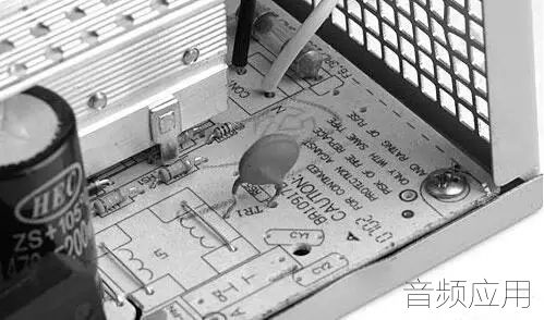

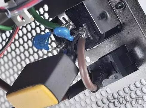

二级EMI滤波电路
国家3C认证强制要求上市的电源必须通过EMI防电磁辐射认证,因此合格的电源都应该具有EMI滤波电路。
一级EMI滤波电路位于电源接口处,做工更好的电路还具有独立PCB板和电感线圈。
二级EMI滤波电路通常在电源的主PCB板上,由电感线圈和电容等元器件组成。
某劣质电源上的二级EMI滤波电路唱了“空城计”
不过低端电源往往只有一级EMI滤波电路,稍好一点的电源都应该具有完整的一、二级EMI滤波电路。

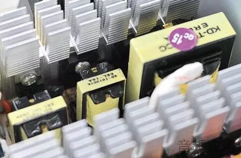

电源拓扑
简单说来,在前几年电源的拓扑可分为半桥式和正激式两种,现在基本以正激式为主。半桥式是传统的电源结构,通常转换效率不高;而正激式结构转换效率容易做到80%以上。
传统的半桥式拓扑
正激式拓扑有助于提高转换效率
在进行分辨时,我们不妨采用排除法:在半桥式电源的中央,必定有三个变压器,并且一大两小,排成一条直线;如果你的电源不是这种结构,那么恭喜你,这多半是正激式电源。
