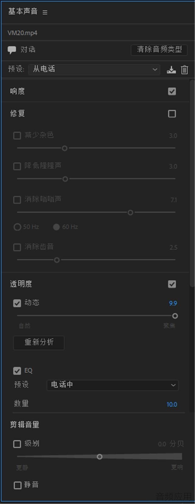

*Pr(Premiere)和FLP(Final cut pro)以及达芬奇(DaVinci Resolve)等软件虽然可以处理音频,但是建议大家还是将音频导入到音频软件单独修音。*
