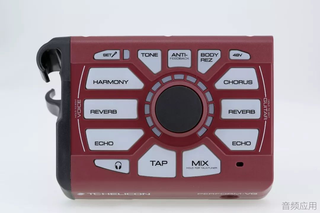

Perform VG
Perform VG是给您的人声和吉他所使用的,具备人声和吉他效果。
Perform VG有着简约的界面,让您轻松在舞台上调节您的人声和吉他。配有XLR输出口,可以连接到调音台的声响系统。两个为吉他准备的6.5毫米接口,一个效果踏板接口。配置原声吉他以及人声使用的两组效果。原声吉他部分:带BodyRez效果,它能让吉他扩音后的声响增强琴体共振感,合唱、混响和回声效果,能为您的吉他音色带来变化,每种效果均有多种模式可选。
Perform VG上的人声效果包括回声、混响及和声伴唱。每种效果也同样有几种不同风格类型可选。和声伴唱的音高是根据您吉他上演奏的和弦来定的,另外它还有一个房间感应话筒,以拾取现场空间里的音乐声响。Perform VG还有Adaptive Tone人声优化和吉他回授抑制功能,在不需要时也可以把这些效果关上。
·左侧人声部分包含的效果为和声、混响、回声,右侧吉他部分的效果包括合唱、混响、回声
·搭载了BodyRez模拟技术,带有特殊滤波和响应迅速的压缩算法,能够为压电拾音器融入真实自然的原声箱琴音色
·带有回授消除功能,自动抑制麦克风啸叫
·内置TC专利的Adaptive Tone修音技术,能够自动调节压缩、EQ、嘶声消除、门限等参数,带来更流畅稳定的声音表现
·高质低噪麦克风前级,带来干净清澈的人声表现
·USB接口,可进行固件升级等操作
·中央旋钮可用于多种参数的调节,每种参数下的LED灯指示颜色不同
·可搭配TC的Switch-3或Switch-6脚钉使用,拓展对各参数的控制操作
·售价:2499元
