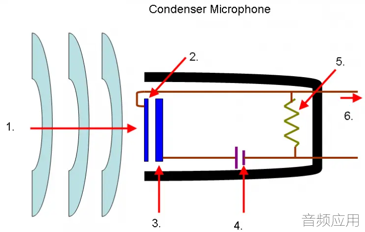

8 w* r/ V/ Z" ]1 H电容式麦克风 (Condenser Microphone)

电容式麦克风灵敏的收音性质,使它容易收录到更多的声音细节,适合在隔音良好的录音室中使用。) W7 I  @8 D  Y9 E
4 \% z) D# t1 r7 P( u
4 C  p9 R3 R% o7 g' i0 X# e/ s+ F6 y, W$ ~4 f( |
当声波(下图 1)传入麦克风时,声波会振动麦克风前方的两片平行金属片,此时,钢化塑料振动膜(metalized plastic diaphram)(下图2)会随着音波振动,但后方的金属片(下图3)则固定,两者的间距形成的电容体因振动产生的电压差,会转为不同的讯号而产生声音。
8 B6 `4 v& D- f" q5 F
2 f- B# |# q- }4 ^: x- q. r& D
5 @0 B% e9 y$ O+ R5 R, E- s9 b* g$ C! F, }
电容式麦克风与其他的麦克风最大的不同在于必须要通电(下图4),在一些录音界面上也常看到使用幻象电源 (phantompower) 供电。! e3 c& R$ t- W* X9 p+ x

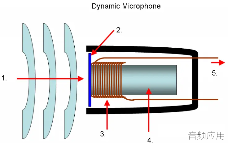

动圈式麦克风 (Dynamic Microphone): k5 e1 E9 `) P( x! C
. n* F# ?0 R5 V8 e% M4 a
! ~/ t; X% u4 z% r. Q; E0 a与高灵敏性的电容式麦克风有别,动圈式麦克风不需要额外提供电源,因此灵敏度较低,不容易收到细微的音讯,适合在公开场域进行演唱。: V- n0 V5 z, _
: N* M, G3 C3 V+ f4 m0 j
) V$ B3 N! Q4 x! Q
+ A6 K. z- R) ]8 l1 Z动圈式麦克风的振膜接收声波(下图 1)后震动了振膜(下图 2),使缠绕在磁铁(下图 4)上的线圈(下图 3)前后振动,磁场产生变化后,生成电流讯号传出。
