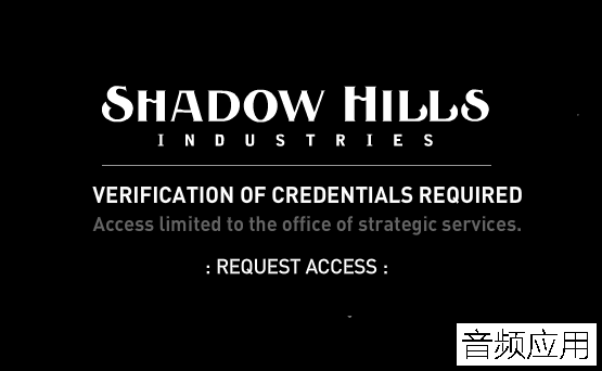

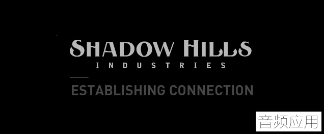

原来这是Shadow Hills公司为访客精心制作的一整套游戏形式的浏览体验!从一开始显示“正在建立连接”(全程配合着老式电影放映机的画面噪点效果),到读取完毕之后显示“仅限战略部门浏览,需要身份认证”,点击底下“请求认证”即可进入后续画面。每个细节无一不透露着这家公司军工级的设计理念!

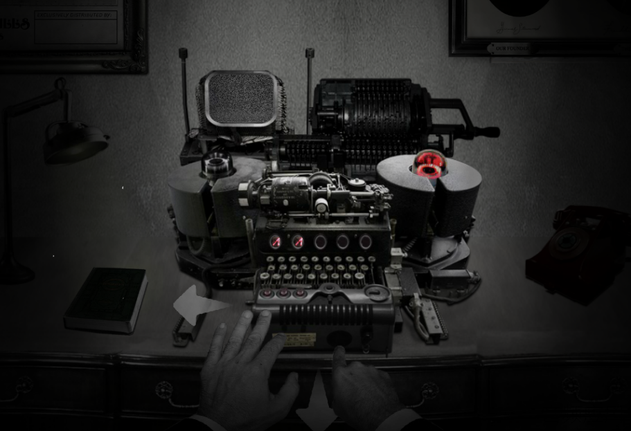

正式进入“办公室”以后发现,桌面是一台老式打字机,需要在打字机上输入正确的密码才能浏览所需的页面,真的是密室逃脱啊!太刺激了!但难度并不大,因为旁边就摆着一本ENIGMA Cypher密码编译书,点击翻开书本就可以看到一些Shadow Hills的产品信息列表和必要的网页功能,而接入这些功能需要在打字机上输入他们对应的密码即可(输入错误也会得到错误的反馈)。

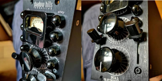

真的是360度无死角,全方位的帅气!极具现代感的设计,纯黑色外观和旋钮、拨档开关,复古的VU表头,黑色外壳的圆形灯泡。绝对的军工级设计,绝对高颜值!
Dual Vandergraph 500的所有旋钮和拨档开关都是步进式设计,手感反馈非常棒,硬朗结实,操作起来犹如在操作美国军用级通信设备!拨档开关更是有复古的英式调音台设计感,外观又形似飞机的操纵杆,太爽了!
