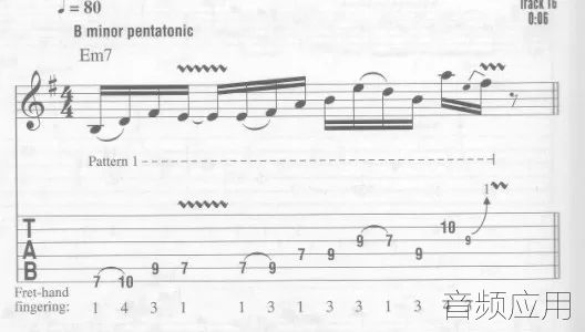

# {& K8 x9 [0 B+ p例1:! p$ @- A  U5 ]! q/ q9 O
  W2 J9 v8 n+ M" Z1 ` 640.webp (48).jpg $ c. s9 n# L1 Q. g7 T+ I, [6 K
5 U' {. S$ T+ _9 E1 n+ R' l: Z" N( c' b
* ]: N. r& f" e+ o7 |: H( s& i* Z3 w* X7 [; X5 S4 s/ K% j' E
# d4 @% b& n& j1 K3 c1 M# U
* P, N9 L6 P" v% {# {
我们创建了一个Em7和声,也就是E、G、B、D。显然E小调五声音阶E、G、A、B、D是可以在上面solo的,但是B小调五声音阶也是可以的,B、D、E、F#、A,因为B小调五声音阶也包含音符E、G、B、D(Em7)。但同时B小调五声音阶包含F#,它是Em7的大9音。

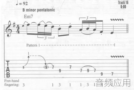

例2:
( c& |& W8 \0 T4 m3 k1 g) N( ?9 l9 s8 s' f
4 g& J9 Y0 S( o4 }4 Y
. W6 a) U# b7 S% I/ V/ j0 m2 {0 e# S3 D3 h/ C2 ^% c* z0 E
# ^+ y: C4 A# v5 [( Q  C# V! P$ C' K
- Q  G! s# M- j/ Y. q9 Z6 F
/ i, i1 N1 ~) a1 U0 a! i
" g! O0 y5 ?' D' P; a1 y4 @
是一个类似的例子,在Em7上使用了一条B小调五声音阶。" Z& \  Z9 N: b- ]  y& K
$ \- D. u5 u: `8 l+ A! i这边有一个音阶公式应用的概念:可以从小和弦(或小调中心)的5级开始弹奏小调五声音阶,比如在Dm7上弹奏一个A小调五声音阶。
