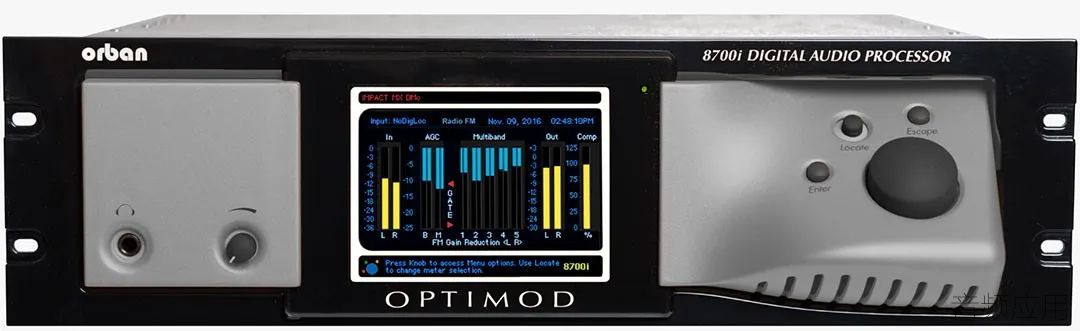

美国ORBAN 8700i数字音频处理器
具有Xponential Loudness™的OPTIMOD 8700i数字音频处理器
OPTIMOD 8700i是Orban的旗舰广播音频处理器,用于模拟FM传输和数字媒体(DAB + / HD广播/流媒体)。8700i提供2频段和5频段音频处理结构,可为您提供业界最一致的声音,音轨到音轨和音源到音源。这种一致性使您可以为您的电台创建具有特色的声音签名,并确保您的签名将保持稳定状态,从而为您的声音信号打上独特的烙印。
独特的Xponential Loudness™音频处理利用心理声学来恢复在母带制作过程中“超压缩”和/或通过有损压缩传递的音乐(例如MP3)。就像是一个音频放大镜,它可以隐藏隐藏的细节,使音频清晰明了,同时减轻听觉疲劳,并激发听众听更长的时间。
8700i建立在8600 V4出色的可靠性和行业领先的音质的基础上。它增加了Dante IP音频连接(通过免费,便捷的软件升级,将于2017年秋季全面支持AES67)和具有自动故障转移功能的可热插拔双冗余电源。
现在,使用192 kHz AES3连接的数字MPX输出以及两个数字化SCA输入都是标准配置。新型程序自适应次谐波合成器即使使用较旧的程序资料也可确保低音强劲。一个重要的功能是相位偏移校正器/多径缓解器,它可以防止接收器混合成单声道时的高频损耗,并在不影响分离度的情况下将立体声子通道中的能量降至最低。相位偏移校正器使用专有的多维处理程序算法,该算法可以同时校正几个不相等的延迟误差,例如在原始录制会话中用单个麦克风对多个乐器进行拾音,并在模拟混音记录器中结合左右间隙偏移。除了亚谐波综合和相位偏斜校正之外,8700i还提供立体声增强,HF增强,均衡,AGC,多频带压缩,低IM峰值限制,立体声编码和复合限制-即使是最具竞争力的主要市场站也需要做到的一切在表盘上脱颖而出。
Orban独有的MX峰值限制器技术可降低失真,同时提高瞬态冲击和高频功率处理能力。与8500的限制器相比,MX限制器在高频时通常提供2.5至3 dB的功率,从而最大程度地减少了因预加重限制而引起的可听见的HF损耗。鼓和敲击声贯穿整个混音。高潮轻盈。用来引起可听见失真的“问题材料”的处理是干净的。
8700i的主要目标是使FM模拟广播在与FM模拟传输抗衡的数字媒体的清洁度,透明度和开放高频度方面更具竞争力。调频响度战争代表了20世纪的思想。在21世纪,新的竞争是数字媒体。8700i凭借其清脆,震撼的声音,帮助平衡了模拟FM与更加激进的纯数字竞争对手之间的竞争环境。
8700i也提供8500样式的处理预设。由于MX峰值限制器的输入/输出延迟时间太长,无法让人才监控耳机上的广播,因此8500型适用于需要广播耳机监听和8700i的低延迟监听器的遥控器和室外广播无法将输出带给人才。低延迟耳机监听器使用独立的处理链(基于8700i超低延迟处理结构),可让您选择自己喜欢的精确数量的“ FM Clipper声音”。
