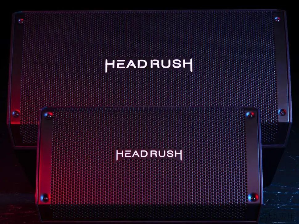

如果你希望在数字综合类效果器中找到熟悉的模拟设备,又不影响声音质量,又希望拥有一块儿超大的触摸屏,那么HeadRush Pedalboard可能正是你需要的,如果你不需要表情踏板控制,那推荐你选择Headrush Gigboard,又如果你是个单人表演型艺人,Headrush Looperboard会是你的不二之选。同时Headrush还推出了8寸和12寸的2000w全频音箱,无论你是想获得现场演出的体验感还是作为练习音箱,它们都是不错的选择。

Headrush FRFR108&FRFR112 8寸和12寸全频音箱
