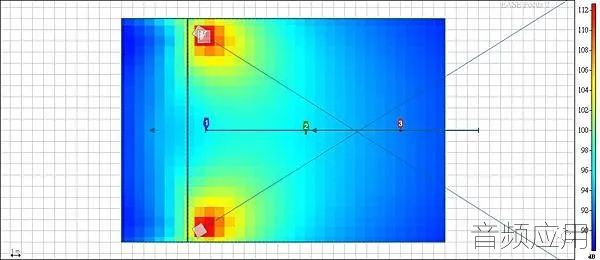

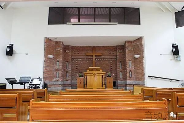

在没预算的情况, 好看跟好用通常是互相抵触的。常常去现场看到客户的喇叭,总是装在舞台的两侧靠墙底。
这样会造成甚么问题呢?我们用"类似"的条件来模拟看看。(使用ease focus 软件 ,喇叭假设为QSC k10 , 标记点高度采坐姿120cm,温湿度正常)
喇叭就这样与墙面平行打出去~1khz 的音压分布
输出的能量有大半打在墙上,造成多可怕的反射音...(软件无法仿真...)
从不同距离的三个标记点,看的频率响应比较图。
可以看到这三个位置听到的声音一定是天差地远....
中音500hz 以下差距2-6dB
高音2khz以上差距更到6-8dB

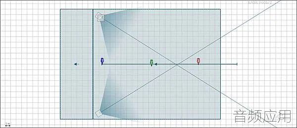

你说好吧!我把喇叭往中间转应该会好一点吧! 也就是toe-in。
来看看1khz 的音压分布变的怎样
频率响应图
反而第二点 第三点的频率响应图差距变更大了.....!?

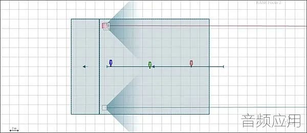

跟想象的不一样对吧! 请注意, 墙面反射问题非软件可以计算。实际上前一种摆的方式, 喇叭一半的输出去打墙= 更糟的声音!!! 这也产生了另一个问题。主喇叭过度toe-in 会造成舞台回授机率大增。请注意看喇叭后方的方型舞台区音压分布。toe in 前 可以看到舞台音压较低(颜色较深)。
toe in 后舞台进入主喇叭射程, 音压增大(颜色变浅)
有没有发现,舞台受到主喇叭的影响变大很多!??因为主喇叭摆位错误加上toe in 角度过大,让舞台中央已经进到喇叭的射程内!
