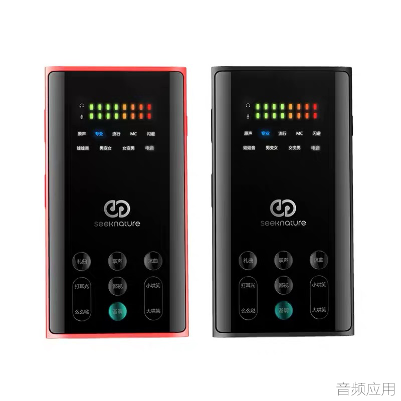

2. 森然播吧 手机声卡- ~1 ^' J9 {. p! Z. N( {
9 Y+ f8 {$ Q* F8 n" } 640 (13).png 2 k8 s2 ?3 Z, ^5 u  S
9 D, @" a5 _+ ?+ P  G. x- p- J, k1 L/ e0 {/ E
森然播吧这款产品也是比较热销,适合户外直播,聊天主播,简单K歌。值得注意的是,这款产品采用的是3.5耳机孔模拟输入连接,所以它只能以单声道模式传输信号,对音质要求不高的朋友可以选择。5 k+ c* `) G3 n) H+ ]5 P
