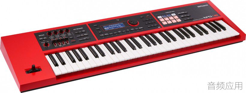

XPS-30的红色比较接近国旗红,所以也可以说是“中国红”,实物比照片要鲜艳漂亮。我们从左到右看看这台琴的面板功能:
最左边第一个区域就是MODE单元,有没有开启的情况下琴是默认的正常模式。有两个独立模式,第一个是采样模式,用于导入音频文件;第二个是DAW模式,就是把XPS-30变成一台MIDI控制键盘控制宿主。
其实一般琴都有这个功能,但是一般琴没有把这个功能放在面板让你一键切换,藏在菜单二层页面里面,XPS-30这个模式可以让你快速切换不同的应用场景。
然后旁边顶部有四个可以设置分配参数旋钮,控制你用SELECT所选的参数。下面有四个推子,这四个推子是:
MIC IN电平推子,意味着这台琴可以插入麦克风使用。PHRASE PAD电平推子,专门为音频播放器的音量大小服务。LOWER电平推子,是设置分割音色的低声部音量,或者叠加音色的第二声部音量。UPPER电平推子,是设置分割音色的高声部音量,或者叠加音色的第一声部音量。
第二个区域就是KEYBOARD单元,有独立的分割音色按键和叠加音色按键,ARP琶音器开关也在这里,还有Key Touch键盘力度响应按钮,和移调独立按钮,可以看出这台琴是倾向舞台使用的。
然后到中央控制单元,这个当然会有一个显示参数的屏幕,还有一个数值转轮,菜单键和常用音色键,BANK库选择,下面有9个音色种类快捷键,可以做到真正的一键切换音色。
右面是一个独立的大PHRASE PAD单元,看到PAD就肯定知道有力度打击垫,一共八个可以变色的,还有录音功能和LOOP乐曲循环器,单独的MUST音轨静音按钮,选择速度的TAP按钮,单独播放音频文件的AUDIO按钮,全部都是十分实用没有一个相对“边缘角色”。
XPS-30键盘是带有力度的无配重61键键床,尺寸比一般全尺寸的短一点,键床表面是光滑的塑料材质,整台琴只有5.3公斤和可以使用电池,便携之选。专门拍了几个键床特写,大家可以认真看看:
XPS-30不单单可以让你接入麦克风边弹边唱,还提供声码器Vocoder功能。声码器Vocoder是对人生应用的效果,可产生无标的机械人声特色,或者音高由键盘弹奏进行控制。
特别值得提到的是,这个Vocoder声码器有一个其他合成器都没有的功能,就是Auto Pitch功能,顾名思义就是自动调整你的人声音准,抑制不准的音高,产生正确的音高声音。
