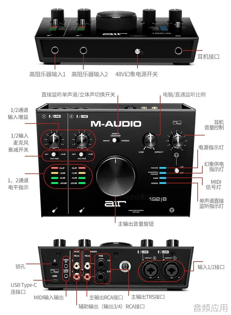

" F( P: ?3 u+ s  R3 `*192|4和192|6的音频输入区别:% d  a2 p# Z* ~7 k
+ B/ R& P5 Y( W( F7 K5 G虽然同为2通道输入,192|4配置为一个XLR复合型接口,一个高阻抗乐器接口;192|6配置为两个XLR复合型接口,有额外两个的高阻抗乐器接口:
* `' P: U( @! {) C# ]* V/ x/ R7 V5 q1 u; t
- H' Q) c& p, L 640.webp (60).jpg 4 K  l$ T$ v# O  _: r1 t
0 ^0 \( H) R% J3 T: ^# 功能区别
0 l+ l8 D4 z2 Q2 [
2 u* ~0 N: N. W" `' P; h192|4:基本的输入输出与控制,VU式LED电平指示灯,48v幻象供电,监听比例调节(USB-Direct)旋钮,独立的耳机接口与音量控制
% Q5 R7 H; W! G* c  |2 \  x
( g9 `8 U) y- l1 d192|6:在192|4的基础上,增加了midi输入输出. o! ^  p+ `5 L: j
' p4 T. n& \( u1 E. B. ?' N192|8:在192|6的基础上,增加MicPad输入衰减开关,直接监听立体声开关,耳机音源选择
6 f* R/ j4 ~/ ]6 \9 a4 T
: a# ?* Y% K7 O 640 (5).png ( |# p1 b+ h1 s
6 x0 f; H3 z- c; j& N, N1 W 640.webp (61).jpg 7 B; e& |3 i9 W/ ?5 W
- l# S$ Z8 e$ w  p6 ^, K
6 `; r0 y+ F/ `( P' U, l# u
【Air 192|8功能示意图】, o# J5 ?; `1 v) ^$ i) n
*192|6相比192|4,可以同时连接两支麦克风或两把吉他录音. V0 }2 t8 S) v  k$ _
