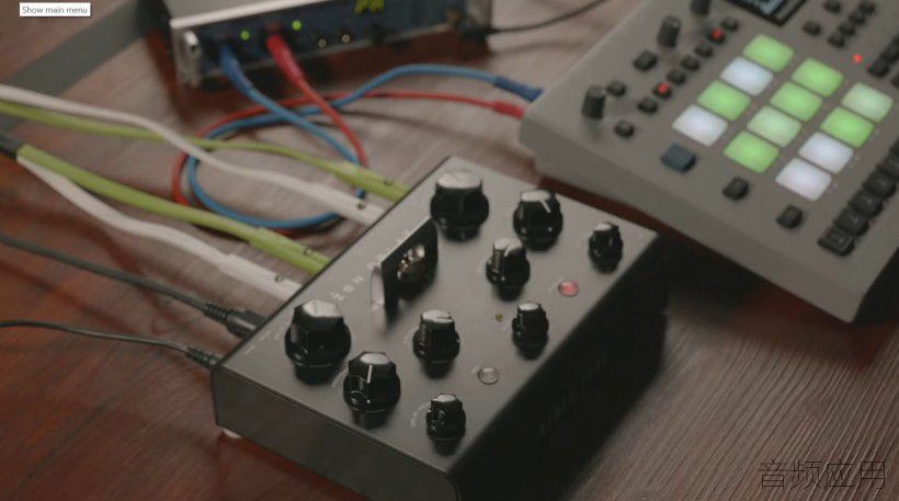

如何在 RME 音频接口的 TotalMix FX 中使用硬件发送效果
在这个视频中,RME 会为你展示如何在 TotalMix 中使用外部硬件发送效果来增强你的创作流程。
在下面这个视频教程中你将学到如何通过你的 RME 接口正确的设置模拟发送效果。
不同于插入效果,插入效果正如其名一样,暗示了它会直接插入到信号路劲中。发送效果则是在音频路径之外,典型的用途是在脱离原信号的情况下为声音添加效果。其明显的好处是你可以将多个声音通过同样的效果。最常见的发送效果是混响、延迟或合唱。不过当然你也可以在 TotalMix FX 中创造性的使用各种效果来创建立体声发送效果。
我们需要一个 RME 接口的模拟立体声输出通道,这会传输我们的干信号到硬件效果器的立体声输入。在传统的调音台上这会被称之为
辅助发送或 AUX 发送。然后信号处理完成之后,湿信号会从硬件效果器发送回 RME 接口的立体声输入之一。传统上这称之为返回通道。
