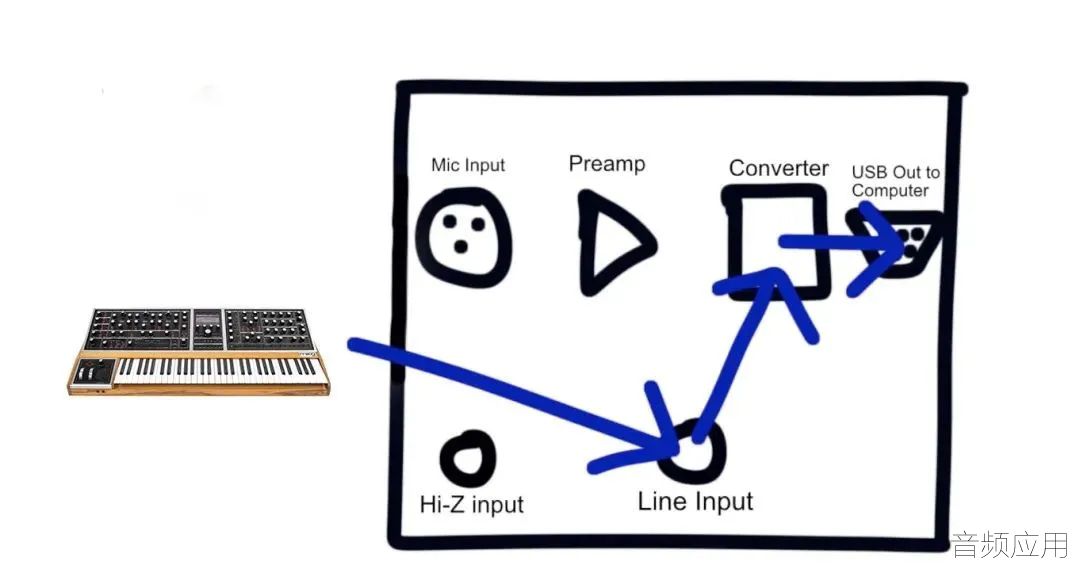

常见的模拟输入接口有:
用于麦克风输入的XLR接口,即我们俗称的卡侬口;
用于线路输入的1/4”平衡接口,即大三芯;
用于吉他等高阻乐器输入的1/4”非平衡接口,即大二芯。
不同类型的输入接口,最终目的都是把线路电平信号(Line level signal)传送到模拟数字转换器,即A/D(Analog to digital)。

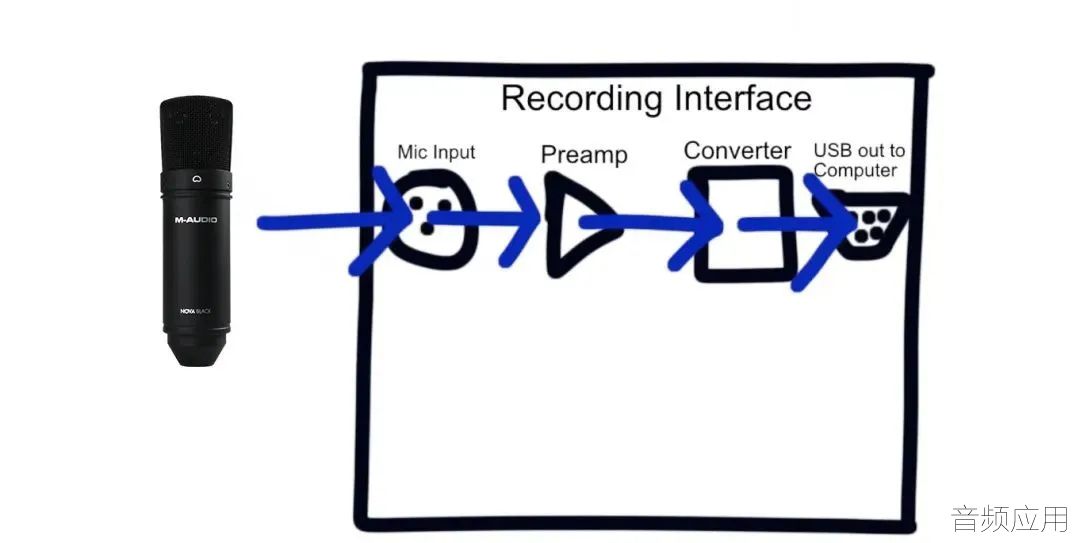

麦克风输出的声音电信号非常微弱,因此需要一个前级放大器,即Preamp,将其提升至线路信号的电平级别。
电吉他信号同样如此,但是作用于麦克风信号的前级放大器,是为处理低阻抗信号而设计,而电吉他输出的是一个高阻抗电信号,因此在进入放大器之前,通常会通过一个小电路(高阻抗接口),将信号的阻抗降低。
由于前级放大器通常造价不菲,所以大部分声卡并不会为所有的输入通道都配备前级放大器,没有前级放大器的输入通道,通常都会采用线路输入接口。
键盘或者合成器等输出线路信号的乐器,可以直接连接到声卡的线路输入,线路输入的电流信号通常会跳过前级放大器,直接进入到AD转换器,也有一些不那么专业的声卡并不会这样设计,而是简单粗暴地将线路输入的信号-30dB后,也一并进入到前级放大器,重复的衰减后放大对音质的影响不言而喻。
同理,如果麦克风信号在进入声卡之前,已经经过了独立的前级放大器,从放大器出来的信号,同样要进入到声卡的线路输入,再直接经过AD转换发送给电脑。
