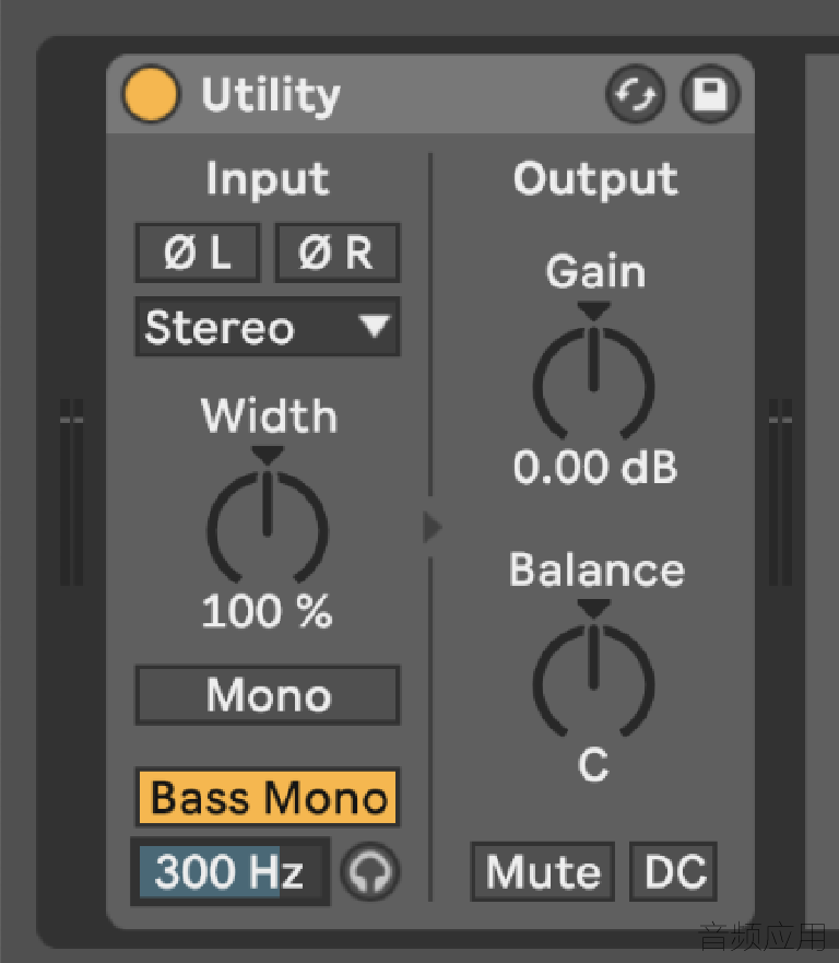

如果你使用的是 Auto Pan,请确保它能够融于混音当中,并创造足够的动态 — 不要太过做作,从而影响整体氛围。别忘了让低频保持紧凑和专注;一般来说,200赫兹以下的东西都不应该朝任何一个声像平移。该良后的 Utility 工具可以轻松地让低频保持专注,开启 Bass Mono 开关,然后调整滑块至适当的频率范围即可。
