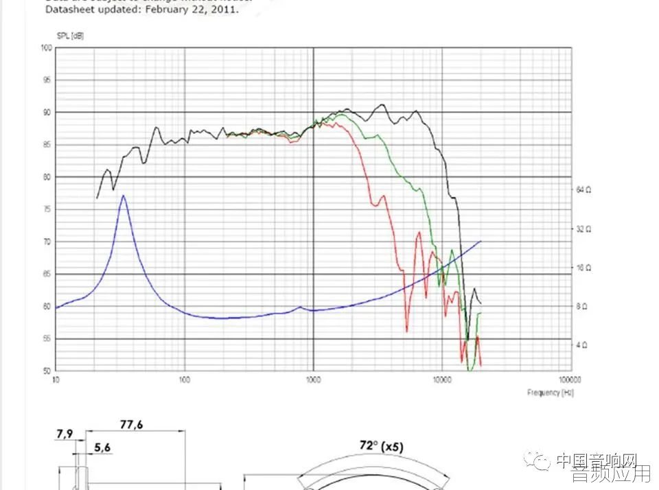

下黑色这条 (单体轴线,也就是单体正前方),高频可以到8K 左右,接上扩大机,声音不像是低音,像是没高音的全音域单体,但是厂方是定义这颗为低音?60~800Hz 这一段,约是86dB效率,也就是说用分音器把 800Hz 以上衰减到 86dB,然后再补一个高音单体,就可以听到低音了。这也是小喇叭可以发出低音,但是效率都不会高的原因。
其实一般的音频频段分类,20Hz到40Hz属于极低频。40Hz其实比一般人所想象的频段更低。大多数中低音单体在8吋以下的书架型喇叭,在80Hz甚至100Hz以下就已经大幅衰减了。绝大多数的书架式喇叭根本发不出40Hz以下的低频。
