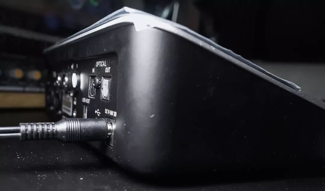

Symphony Desktop的背面接口
两路混合接口输入
两路大三芯平衡输出
1路小三芯立体声耳机输出
这里的耳机输出接口是完全独立信号
其阻抗设计没有前置耳机接口那么高
USB HOST接口用于升级固件
后续还会开放MIDI设备连接功能
1组ADAT光纤输入/输出接口
USB Type-C数据接口
带锁电源接口
Symphony Desktop将外置电源升级为带锁结构
再也不用担心意外拔掉电源线的尴尬了
USB HOST接口插入原厂U盘的示例
总结一下,Symphony Desktop共拥有2进6出的模拟信号接口,最多8进8出的数字信号接口。使用当下流行的Type-C数据接口,工作时需外部供电(具体原因后面功能部分会有说明)。USB Host接口不仅是升级固件的接入手段,还能够在日后的升级中加入MIDI连接功能。两个耳机接口一前一后、一大一小,信号路由完全独立并且阻抗设计也不相同。前置乐器输入接口接入音频线后能够自动切换2通道为高阻抗输入类型。整体设计简单易懂,完全不存在使用上手困难的问题。下面我们再来看看功能和操控部分。

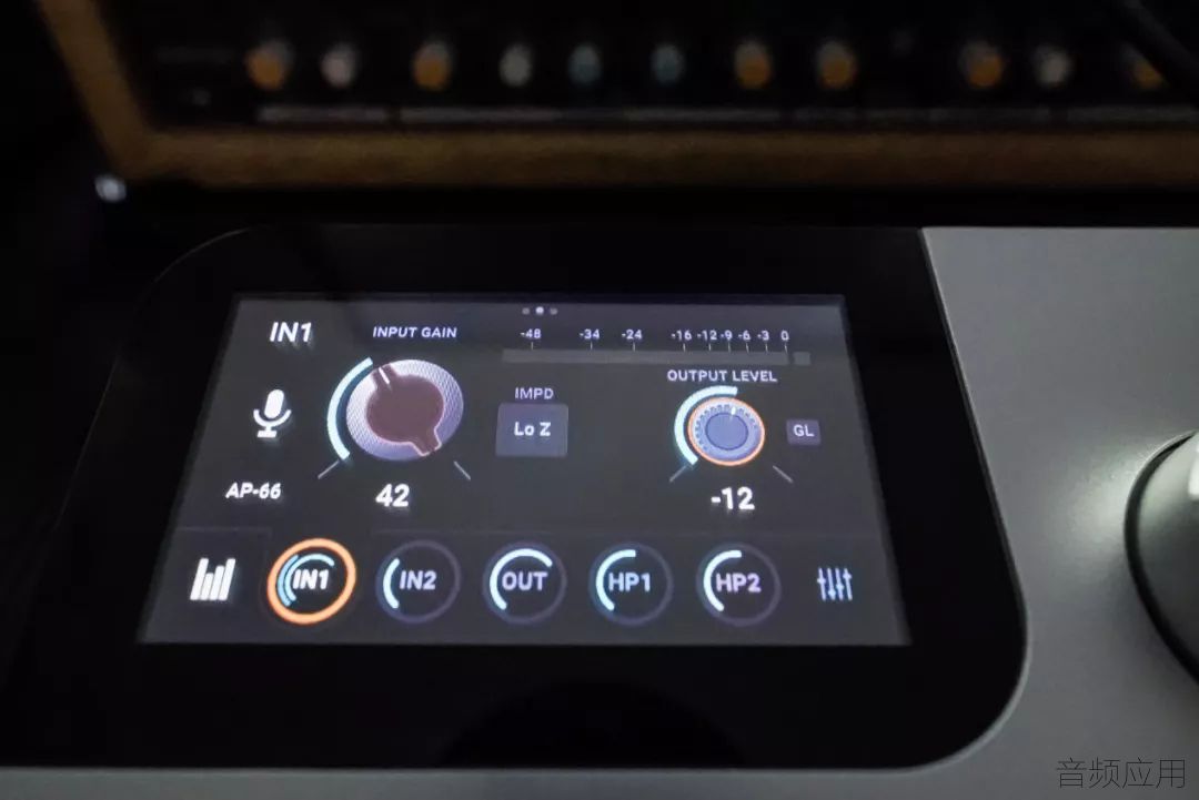

这里以输入1通道为例
在下方IN 1处点击屏幕并选择后
图标四周的橙色圆圈
代表目前正选取莫你输入1通道进行操控
此时可向左划屏进入如图所示的第二页
这个页面是输入1通道的详细设定页面
除了能调节麦克风增益等参数外
当选择其他种类的话放模拟时
会有更多不同的对应设置
其他通道同理
