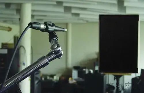

那些关键的扬声器参数和它们告诉我们的内容
在上图的情境中,存在什么问题?一个清晰的音频流,会通过那些最先进的数字设备进行层层处理,并通过那些先进的放大设备进行放大之后,通过木制音箱箱体中的纸盆扬声器喇叭,再次传送给观众。
在这一整个声音链条中,最为薄弱的环节,就是音箱,也被称作扬声器。任何系统中,观众所听到的最终音质效果,都是取决于扬声器重现整个上游那些出色音频设备的音色的能力。
