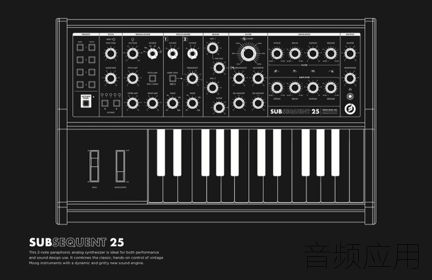

相信很多大佬的测评都已经把它说的很详细了,(可通过下面的B站视频看介绍 https://www.bilibili.com/video/BV177411i7PR/)它的duophonic模式,可以理解为假复音,同一个信号被分为两个channel,或可理解为两个音高,你可以将其中一个channel音高提升以形成和声。
也就是说当你弹奏一个音符时,所有振荡器都会发出这个音高,而当你按下第二个音符时,其中一半的信号就会跑到另一个音高去了。
它们共享同样的filter,Amp Envelope。令人振奋的是,它的数控还有25个隐藏功能,这些都可以通过面板上的组合键实现(相信我,它自带的软件/插件比组合键好用多了),还有它定制的实木侧板,柔软的键床,肥胖不可抗拒的Moog低音,号称可以把墙壁吹一个洞...
基本配置:
25键半配重,有敏感的力度感应(无触后)
弯音轮,调制轮,八度按键
单音;两复音平行复音(Duo mode)
模拟声音引擎: 2个振荡器, 1个Sub振荡器,1个Noise Generator
Moog经典的 Ladder Filter 梯级滤波器:每八度有6/12/18/24dB(默认为24,但你可以通过组合键来在面板上直接改变)
改进Ladder Filter中的Gain Staging,加强泛音的饱和度、模拟压缩性能,让整体有丰富的Low end,使低频更饱满。
LFO: 三角波、方波、锯齿波、脉冲波、sample & hold
Multidrive,相较于Sub Phatty更宽广、更脏的失真
Modulation有5种波型选项( triangle, square, sawtooth, ramp及1个Filter Eg)
16个预设音色(当然软件可以储存无限个)
大功率耳机接口
配有 plug-in 以及独立编辑器以及素材库,适用于Mac/PC
订制面板以及精致的木边框
音频输入: 1 x 1/4" (Ext. In); Audio
音频输出: 1 x 1/4"
USB: 1 Type B; MIDI I/O: In/Out/USB
Filter CV In, Pitch CV In, Volume CV In, KB Gate In
Internal power supply: 110/240V AC
外形 (H x W x D): 6.75" x 20.25" x 14.75"
重量: 7kg
OSC 振荡器
有四种基本波形:三角形、锯齿形、正方形和脉冲。
三角波只由奇数次谐波组成。基音很强,泛音很弱,所以声音比其他波形要单纯些。可将一个三角波与另一个更复杂的波混合。
锯齿波要明亮得多,因为它包含了所有的自然谐波。频率越高,振幅则变弱。锯齿波可用于合成bass,模拟铜管乐器等。
脉冲波,只包含奇数次谐波,但可以通过改变脉冲的宽度来改变这些奇数次谐波的平衡。脉冲波振荡器相当于一个gate,也就是 “开关”,每秒可以开关成百上千次,其脉冲宽度是开的波所占的比例,通常用百分比表示。
方波,是一种简单的脉冲波,脉冲宽度为50,这意味着在一个周期中,一半开一半关。如果它的频率是440Hz,也就是说它一秒钟能响440次,你听到的就是中音A。每个脉冲宽度都有自己的特色声音,因为每个脉冲都有独特的谐波结构,使各种基本音色成为可能。不像大多数合成器,简单地在基本波形之间切换。
波形:从三角到锯齿到方波再到窄脉冲波,各波形互为连续变量。将旋钮从三角波转到锯齿,会增加振荡器的谐波含量。继续将其转到方波位置会减弱并消除偶数次谐波,而增强奇数次谐波。将它从脉冲转为窄脉冲位置,通过削弱相对于基频的泛音,进一步改变其谐波内容。
频率:音高,高低7个半音,osc2调偏一点点,就会产生有趣的失谐。
Filter 滤波器
Filter:使用了Moog经典的梯级滤波器,4种slope,slope可以决定滤波曲线的斜率,影响截止频率前后的滤波大小变化。每一个pole代表每个八度衰减6db,所以一个4 pole滤波器就相当于每个八度衰减24db。
Multidrive:类似一个失真,从一个温暖的不对称的tube声音,平滑的过度到一个激进硬核的效果,你可以明显感受到声音边缘的变化。
EG Amount:决定了滤波器包络对滤波器截止频率调制的程度,和往常一样它是双极的,即打到中间是0,两边是正和负。
KB Amount:键盘音高对滤波器的低通频率影响的程度。
Envelope
同样它也是有最基本的Amp Envelope 和 Filter 的 Envelope,这些就和一般的ADSR没什么大的区别,这里的Attach、Decay和Release的范围值都是从1毫秒到10秒;Sustain是0-100。
Modulation
也有三角波、方波、锯齿波、随机几种波形,以及还可以对接到Filter EG,可以对Pitch AMT音高、Filter AMT、Wave AMT,以及其速率LFO Rate进行调制(0.1Hz即每10秒一个周期 - 100Hz即每秒100周期,但可以通过app或Shift模式下进行修改)。但一定要通过左边的Mod Wheel来控制开关和量。
