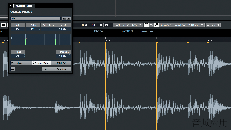

若您在创作“节拍”(Beat)时,使用“步进音序器”(Step Sequencer)或在演奏后对“节拍”(Beat)进行过多量化的话,会给人一种死板、机械的感觉,因为它们与“节拍网格”(Beat Grid)吸附得太紧密了。当然,如果在编辑“节拍”(Beat)时完全不使用“量化”(Quantization)功能,那也着实也是挺“令人敬佩”的,所以对于“量化”(Quantization)功能的使用需要注意度,应避免过于严格的量化或不量化。另外,音符量化也不失为修正音符时值的好途径,可以多使用“三连音”(Triplet)或在量化菜单中选择带“T”的选项。例如,选择“1/16”时,听上去相对机械的话,可以选择“1/16 T”可能会保持一些“摇摆”(Swing)或“切分”(Syncopation)感觉,这样可以让声音听上去更为自然一些。
; a. w$ z' b+ T, ]8 g) B5 ]+ z3 b* K1 {8 ~" O3 p! u7 x1 h
3 E+ ^6 h/ C$ Y/ Z5 s- s
图11 l4 k1 L/ k% S: s
