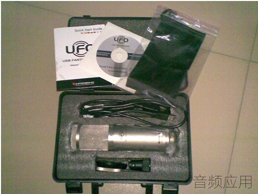

图1:外包装
图2:纯黑色塑料外包装箱
打开包装箱(如图1、2、3),里面有快速入门指导手册,驱动光盘,UFO话筒,数据线,话筒底座,便携袋(质地很好)。话筒配套底座是可以360度旋转,非常方便,遗憾的是为什么不提供一个小三角支架,方便桌面录音。
图3:包装箱

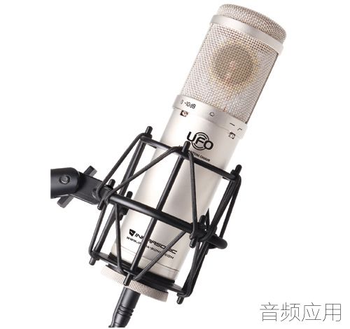

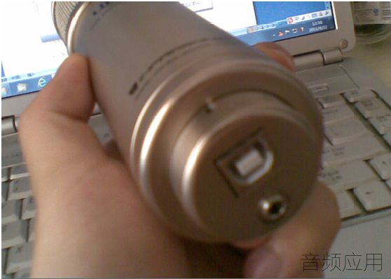

图4:UFO话筒
UFO话筒重量合适,表面处理比较精细。3.5 mm接口用来接耳机和线路输出(如图4)。

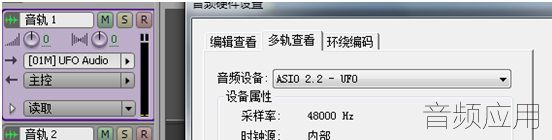

图6:支持ASIO驱动
自带的驱动软件操作页面比较亲切(如图5),简单实用,USB话筒的方便快捷易于上手的特点在这里得到很好的体现。驱动软件提供立体声输出,这里的立体声是通过软件控制,并不是一种常规意义的XY制式或AB制式立体声输出(话筒只有一个极头),可以配合ASIO2驱动程序(如图6),这对于个人录音非常方便。
图5是驱动软件的操作页面,上面有6个档位的监听延迟时间可供选择,但要考虑到自己CPU的性能还有系统的兼容性,默认的是10ms,对于奔四以上的CPU可以把这个档位选到1ms,整体操作比较方便。1ms的延迟也是UFO的主要卖点,目前对于目前的USB话筒来讲,这是比较领先的。
