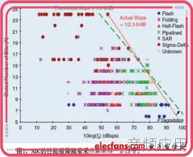

1、FLASH & Half-FLASH ADC由于其并行结构具有最高采样速率可达10GSps以上,但是由于非线性使其分辨率限制在8位以内,可用于示波器等产品。
2、Folding采用折叠型等结构的高速ADC,可以实现比FLASH稍高的精度和差不多的速度,可应用于广播卫星中的基带解调等方面。
3、∑-Δ型ADC主要应用于高精度数据采集,特别是传感器、数字音响系统、多媒体、地震勘探仪器、声纳等电子测量领域,采集精度可达24比特。
4、SAR ADC逐次逼近型,主要应用于中速或较低速、中等精度的数据采集和智能仪器中。具有最宽的采样速率,虽然它不是最快的,但由于低成本和低功耗使其很受欢迎。SAR ADC同时也可以达到16比特的精度。
5、PipeLined流水线型ADC主要应用于高速情况下的瞬态信号处理、快速波形存储与记录、高速数据采集、视频信号量化及高速数字通讯技术等领域,当前设计速度可以达到Gsps。它们非常适合例如无线收发器应用和军用等高性能要求的应用。

1、精度、也称为分辨率(Resolution),单位(Bits)比特;精度越高的ADC转换出来的数字信号越接近于原来真实的模拟信号;另一方面,该精度只表示ADC输出的位数,不代表这些位数里真正的信号分量。
2、采样速率(InputSampling Rate )单位是SPS, 如果ADC的采样频率是Fs(Hz),那么它可以转换的模拟信号带宽至多是Fs/2(Hz)。比如1Msps代表着1M Samples Per Second,对应的ADC的采样频率就是1MHz,可以转换的模拟信号带宽至多是1/2 MHz。
3、功耗 Power Diss      单位mW;
4、噪声 Chip Noise      单位Vrms 均方根;
5、温漂 Temperature Drift   单位ppm/℃;
6、实际精度 ENOB      ADC输出的信号位数 单位比特;
7、信噪比SNR      单位分贝;
ADC芯片朝着减小功耗的方向前进,  以功耗、分辨率、采样速率、噪音作为确定品质因数的依据; 这一挑战在移动通信领域应用中尤为突出。
